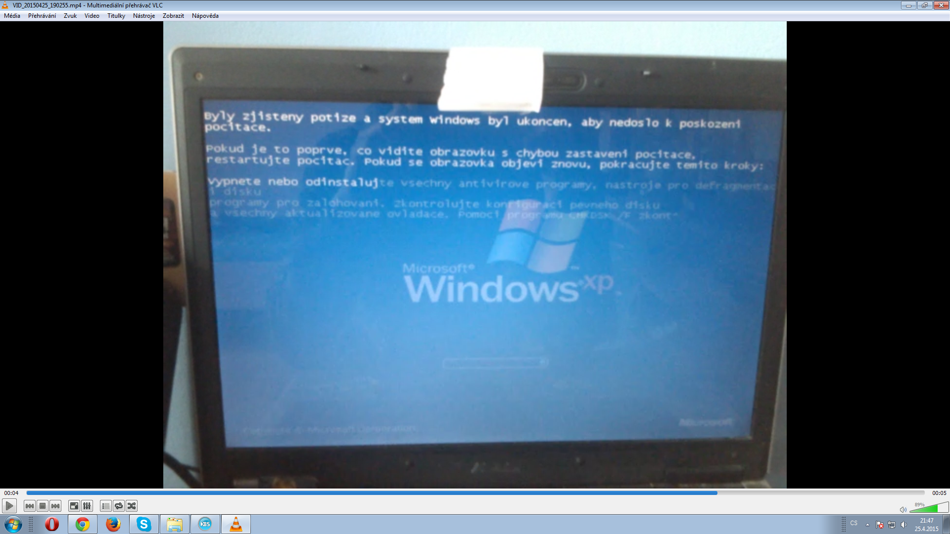

mám problém s notebookem, je na něm nainstalován win XP, když ho zapnu tak pokaždé se restartuje takhle: asi tak na 0,1 sekundy problikne modré okno a restart.

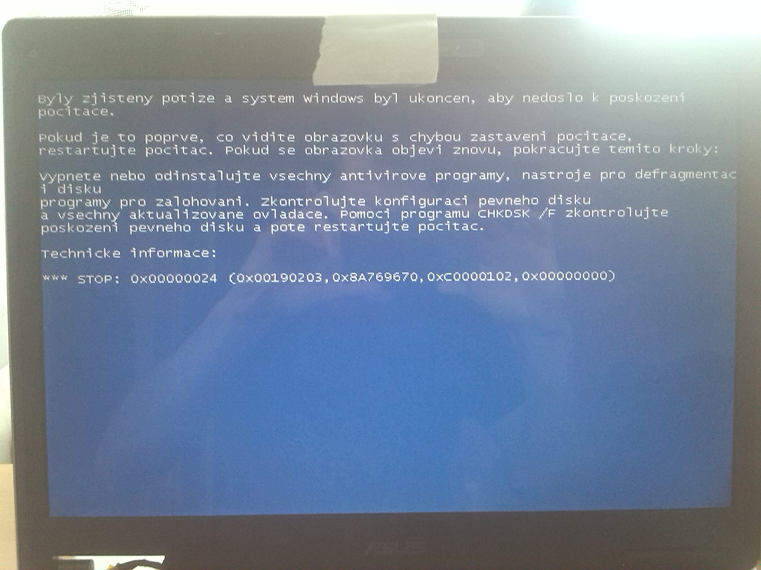

Toto modré okno se mi podařilo vyfotit.
Nelze ani spustit v nouzovém režimu.
Nevím co mám dělat...když se vlastně ani do nouz. režimu nedostanu a nezkopíruji pro Vás soubory....
Poradíte mi prosím? Děkuji.

Re: Nechce načíst do Win Xp - modré okno
Dobrej postreh, ale radeji dej F8 pri startu a zvol moznost Zakazat automaticke restartovani - pak ta obrazovka neproblikne, ale zustane svitit a ty nam muzes dodat foto c.2, na kterem budou videt potrebne udaje.
Selhání v ovladači souborového systému ntfs.sys. Kód STATUS_FILE_CORRUPT_ERROR napovídá, že k tomu došlo kvůli poškození nějakého souboru.
Pravděpodobně bude poškozený souborový systém nebo i vadný disk. Nejprve je nutno z konzoly pro zotavení nebo nějakého live CD zkontrolovat spouštěcí svazek pomocí chkdsk /r,
pak nejspíše opravnou instalaci.

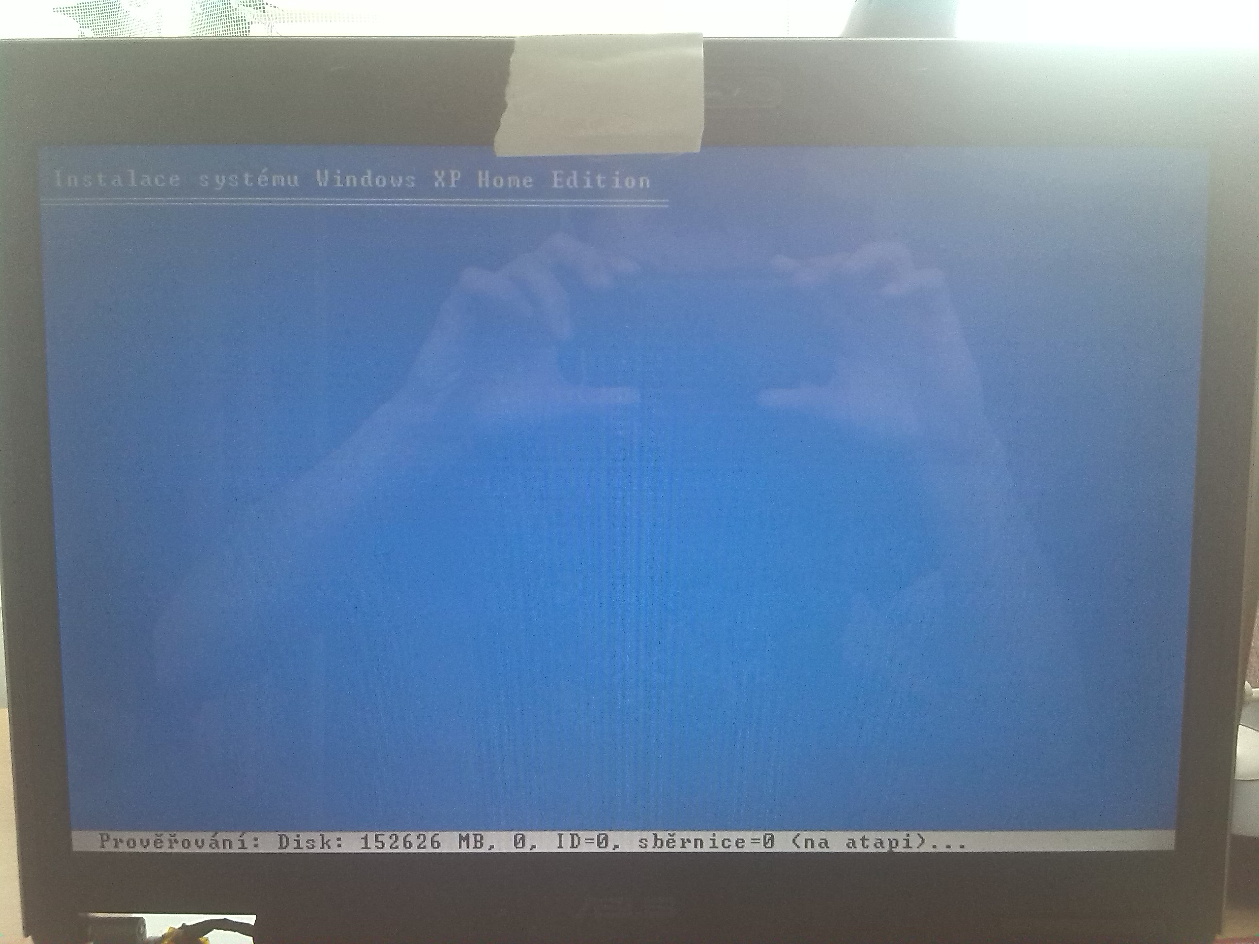

zatím jsem se nedostal k té nabídce co jsi poslal na fotce...
už čekám asi 15 min. a dole ve stavovém řádku to píše prověřování: Disk 152626 MB ad...
tak uvidíme
--- Doplnění předchozího příspěvku (26 Dub 2015 11:14) ---
tak to nic nedělá, zůstal jsem u té obrazovky co jsem Vám vyfotil...
já bych to i zformátoval, mě nevadí, že přijdu o data hlavně že to bude zase fungovat...
ale když se nedostanu do nabídky instalace win, tak nedokážu to ani zformatovat že? nebo aspoň nevím teda jak...

porádíte mi prosím jak mám zformatovat tento disk? jaké mám možnosti? vyndat z noťasu napojit na jiny PC?
