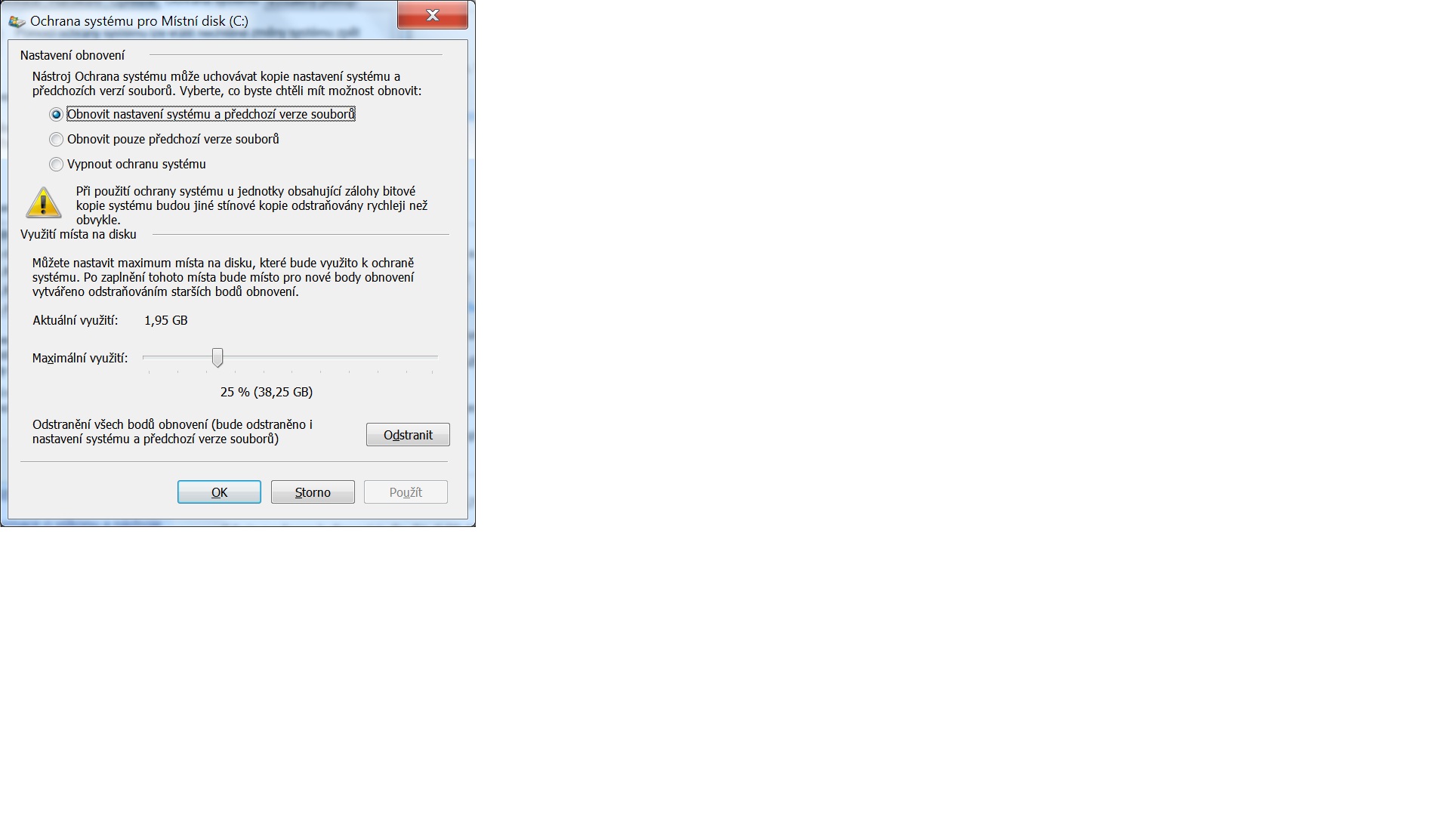

Mám win 7 Home Premium 64bit. Včera jsem si ručně vytvořil bod obnovení, dnes ráno po aktualizaci Windows Defender se vytvořil další bod obnovení. Před chvílí jsem si vytvořil bitovou kopii systému a zjistil jsem, že mi všechny body obnovení zmizely. Je to normální chování ? Díky za odpověď.
Re: Win7-mizí body obnovení
Není to normální. Dej sem do přílohy screen jak to máš nastavené.

Systémový disk je 160 GB, z toho volných 90 GB.

To nastavení je dobře, ale není tam žádný bod obnovemí. Nepoužíváš nějaký čistič? Vypni body obnovení, restartuj počítač, zapni je a vytvoř nový bod obnovení. Uvidíme co to provede.

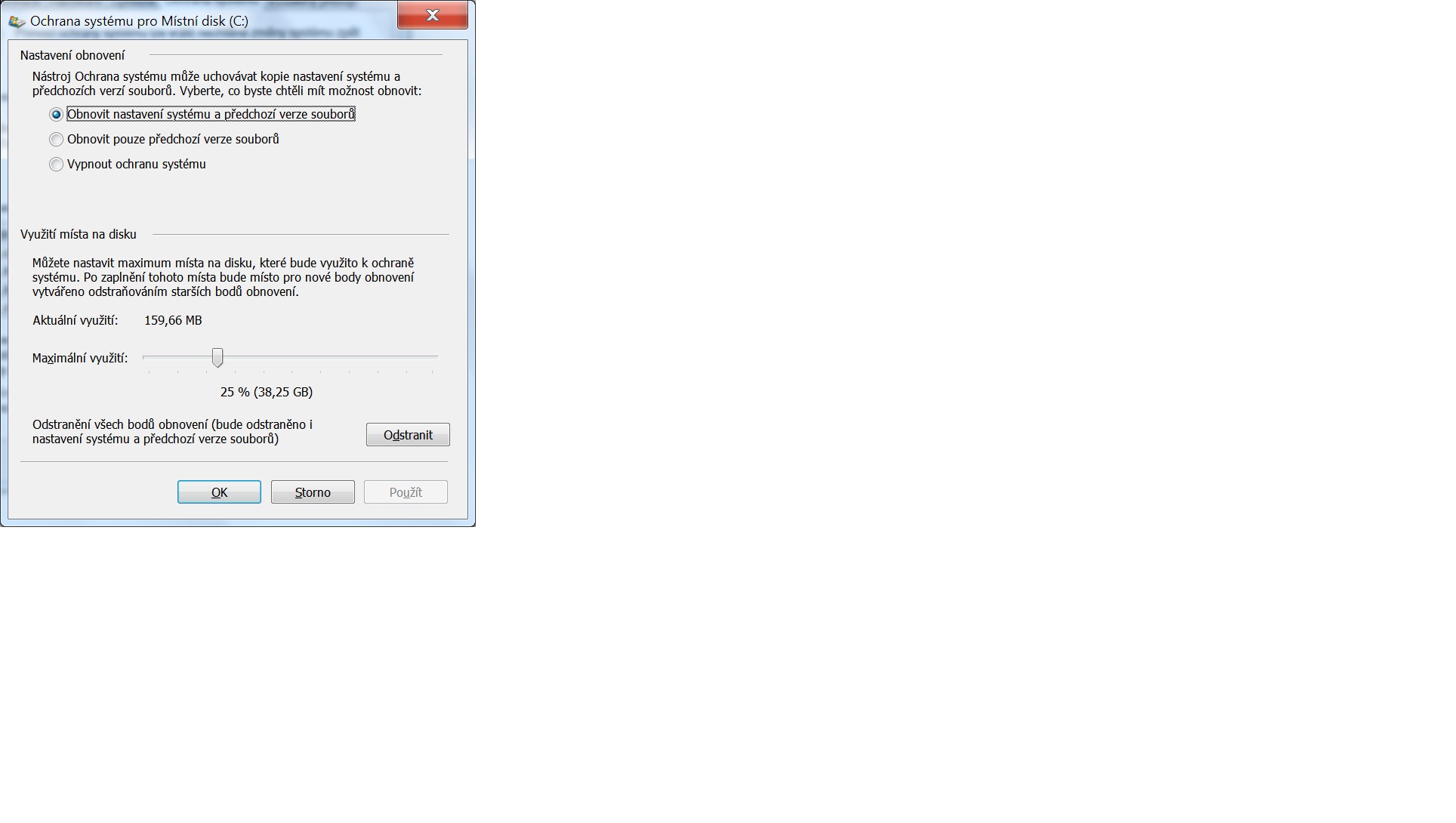

Bez problémů to asi není když tam máš využítí pár MB, tam se Bod obnovení opravdu nevejde.

To mi je jasné, proto jsem na začátku vlákna psal, že jsem měl dopoledne dva body obnovení ( 800 MB ), pak jsem udělal bitovou kopii systému a oba zmizely.Blue Spirit píše:tam se Bod obnovení opravdu nevejde.

Bod obnovy je systém a dokumenty. Dva body obnovy nemohou mít dohromady 800MB, to zaberou tak informace o systému ad. Tady je něco špatně!
Ale možná tam je fakt těch 32 GB. ?

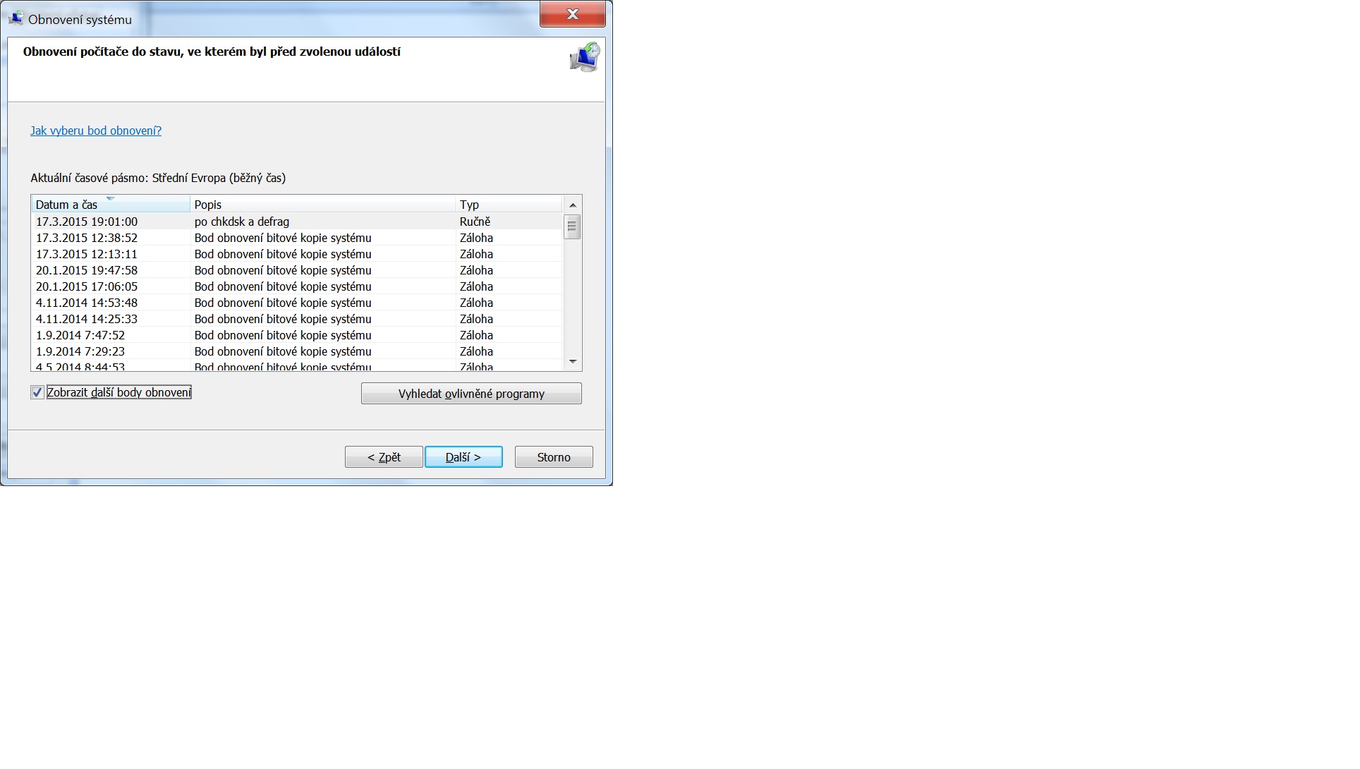

Tak jsem provedl několik akcí :
1. sfc /scannow
Ověření 100% je dokončeno.
Program Ochrana prostředků systému Windows nenašel žádné narušení integrity.
2. chkdsk
Systém maze 131 nepouzitych polozek indexu $SII souboru 0x9.
Systém maze 131 nepouzitych polozek indexu $SDH souboru 0x9.
Systém maze 131 nepouzitych popisovacu zabezpecení.
Overení popisovace zabezpecení bylo dokonceno.
Pocet zpracovanych datovych souboru: 34325
Program CHKDSK overuje deník USN...
Pocet zpracovanych bajtu USN: 34629304
Overení deníku USN bylo dokonceno.
Systém Windows opravil systém souboru.
3. defragmentace
fragmentováno 0 %
4. vypnul jsem ochranu systému, oznámilo mi to, že smaže všechny body obnovy
5. restart
6. zapnul jsem ochranu systému
7. spustil vytvoření bodu obnovy, bod obnovy úspěšně vytvořen System Volume information se zvětšil na cca 3.5 GB, takže se tam něco uložilo.
Chyba "Stínové kopie svazku C: byly přerušeny kvůli selhání V/V operace. ve svazku C:." se v eventlogu neobjevila.
Tak jsem zvědav, jak dlouho vydrží vytvořený bod obnovy, než ho zase něco smaže.
