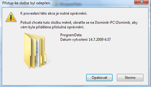

Příspěvek od dominikfirt »
Ahoj,chci odstranit jednu složku na místním disku, "ProgrammData" jsou v ní všechny mé programy i ty co jsem odinstaloval,ale mám je i nainstalované v Program Files a proto jí chci odstranit , když se jí pokusim odstranit tak mi vyjede hláška "k provedení této akce je nutné oprávnění" přitom jsem admin PC,budu rád za každou radu jak to odstranit, je to windows 7 home premium 32 bit.

Ano,zkoušel jsem to a nejde to,furt to samé,ikdyž jsem správce a mám veškerá práva.

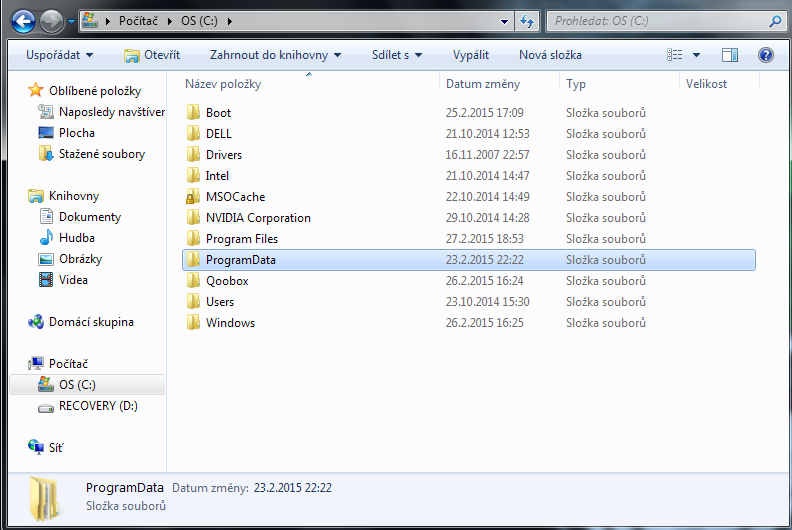

C:\ProgramData je systemova slozka Windows - tu v zadnem pripade smazat nesmis. Maximalne muzes smazat nejaky podadresar od programu ktery uz nepouzivas.

Dřív jsem tam tu složku vůbec neměl,před 3 dny jsem čistil PC v sekci HiJackThis a od té doby to tam přibylo,tak aspoň tu složku skryji,ať mi to tam nevadí,teda jestli můžu?
Re: Odstranění složky---> nejde,nejsou práva
Ta složka bývá skrytá.
Při čištění se kopie některých a složek vytvářejí, ale na ploše a to není tvůj případ.

Skryl jsem si jí. Teď už to je jak má být.Právě jsem se divil,že ta složka tam z ničeho nic je. :-) dík za rady uzavírám to.
