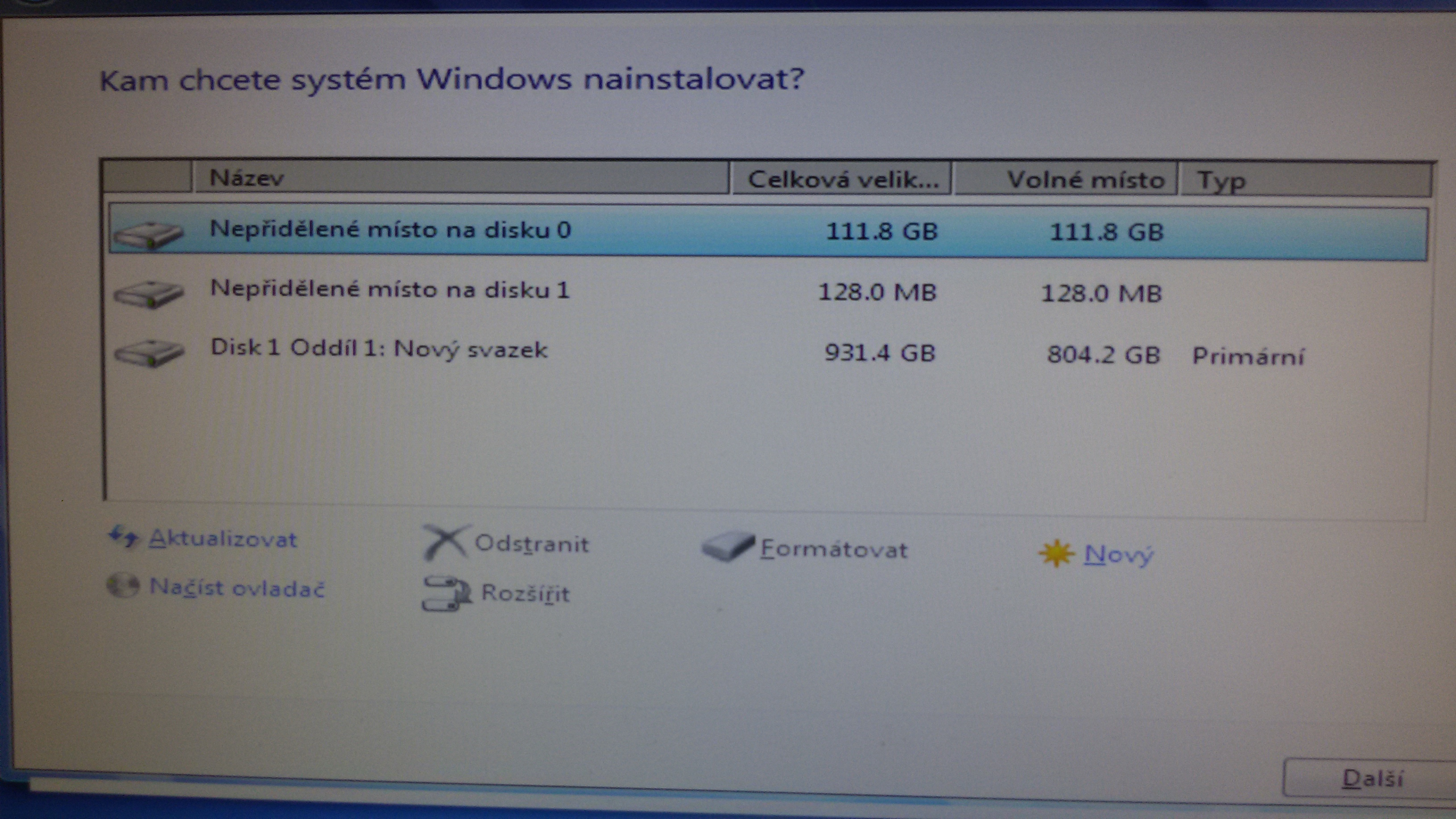

Jen ještě jeden dotaz: co je to nepřidělení místo na disku 1 - 128 MB
Pro upřesnění mám 1 SSD a 1 HDD, tak bych čekal 2 položky.
fotka
fotka

Když klikneš na nový tak si můžeš udělat další oddíl ,napříkal - C , D atd.

Ano to vím, ale ten 128 MB oddíl nejde odstranit.Chová se jako dalěí disk.
Příspěvky: 55066
Re: Reinstal W7
Odstranit nejde proto, ze to neni oddil, ale prazdne misto. A na prazdnem miste neni co odstranovat.
Musis odstranit ten druhy oddil a zalozit ho znova (ale mozna tam to nepridelene misto zbyde zas).

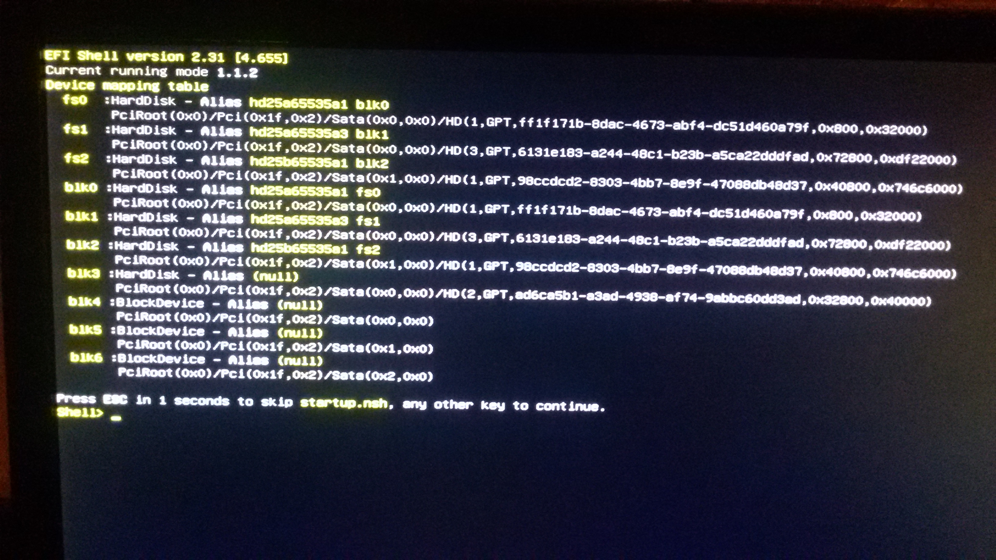

Teď se objevilo tohle:

Příspěvek od Againuser »
Pro pokračování máš kliknout na jakoukoliv klávesnici a když chceš přeskočit startup tak dej ESC ,takže radší pokračuj ..
