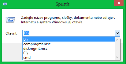

Zdravím chtěl bych nějak vypnout historii v okně "spustit"(pokud nevíte co myslim více viz obrázek), na svém starém NTB s Windows vista Home premium SP2 sem to pomocí nějakého programu, ve kterém byl "Tweak manager" pro windows(čili takové rozšířenější nastavení windows), ale ani za boha ho nemůžu najít ani na starém ntb nebo internetu. Kdyby někdo věděl byl bych vděčný, stačilo by i programy s "Tweak manager" a já bych to projel. Děkuju za všechny odpovědi.

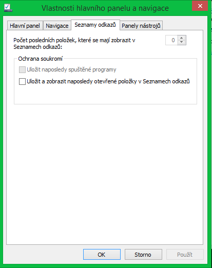

Za 1. je to pro widnows 7.
2. Windows 8/8.1 nemá start nabídku jako ve Windows 7.
3. Záložka "Start menu" tam není a nic kolem mého požadavku také ne kvůli bodu 2.
Ten "Seznam odkazů" viz screen nemá nic společného s oknem "Spustit" a nic jiného kolem okna "Spustit" tam není v žádné záložce

Historie zadanych prikazu je ulozena v klici
AutoComplete by mnel byt v klici
Podklic "AutoSuggest" s hodnotou "no"
Ten Win Tweak Manager, neni to toto? http://download.cnet.com/Win-Tweak-Mana ... 31424.html
Kód: Vybrat vše
HKEY_CURRENT_USER\Software\Microsoft\Windows\CurrentVersion\Explorer\RunMRUKód: Vybrat vše
HKEY_CURRENT_USER\Software\Microsoft\Windows\CurrentVersion\Explorer\AutoComplete Ten Win Tweak Manager, neni to toto? http://download.cnet.com/Win-Tweak-Mana ... 31424.html

to Windroid: K tomu ovládacímu panelu: ano umim a byl jsem tam všude jsem se koukal a ty screeny nekradu z netu to si screenuju sám. U Windows 8/8.1 lezu do ovládacíh panelů přes pravé tlačítko myši na start a vyberu "ovládací panely".
Nechci nabídku start pomocí nějakého programu třetí strany, jedině možná kdyby něco takového udělal Microsoft, ale o tom dost pochybuji. Stejně i na vistě(ten starší NTB) jsem nic nehledal a nespouštěl přes nabídku start. většinu co chci spustit např. "cmd" nebo "diskmgmt.msc" nebo třeba "mstsc.exe" nebo "rstrui.exe", či se chci dostat přímo do nějaké složky např. "C:\Program Files (x86)\Steam\steamapps\common" mi stačí a vždy stačilo okno "Spustit"(spouštěno přes klaves. zkratku win+R) většinu systémových aplikací co potřebuju si pamatuju a ta historie mě štvala, štve a štvát bude
To Oxxid: Díky alespoň za ten klíč v registru a né není to tento program ani si takovýhle nepamatuju, myslím, že to byl "Tweak manager" v nějakém čističi systému a v něm jsem použil jen ten "Tweak manager".
"AutoComplete" mám vyplé to jde v Auslogics Boostspeed ve kterém je "Tweak manager" kde tato možnost k tomu je, ale nic o historii tam právě není tak hledám. "AutoComplete" mi je stejně na nic, to mi jen třeba samo dokončuje cesty do nějakého adresáře například.

Zatim to budu řešit tak, že k
odepřu přístup pro "Everyone" a i to funguje.
Zatim to nechám otevřené, kdyby měl někdo lepší nápad, protože se mi toto řešení moc nelíbí, i když funguje
