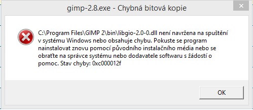

před pár hodinami jsem zapnula počítač, a najednou mi nefungovala většina softwaru, který jsem nainstalovala v cca posledních dvou měsících, vždy to vyhazuje víceméně stejnou chybovou hlášku (viz obrázek). Starší software jde zapnout, ale také nefunguje tak, jak má - Irfan mi nedovolí ukládat obrázky (opět vyhazuje stejnou chybu), Skype nelze řádně ukončit (a když vyžadoval aktualizaci a chtěla jsem jí odsouhlasit, tak to neudělalo vůbec nic).
Spustila jsem antivirový test (Avast), a prý mám počítač bez virů. Když jsem si chtěla stáhnout Eset online scanner, opět to vyhodilo tu chybu a Eset to nespustilo. Stejně tak když jsem zkoušela instalovat jiný program.
Poprvé jsem na tento problém narazila když se mi nepovedlo spustit MS Office, které mám nainstalované pouze pár dnů. Myslela jsem, že chyba je pouze v nich, a ty se mi povedlo přeinstalovat a už fungují.
Zkusila jsem počítač restartovat i vypnout, a jediný výsledek byl ten, že už mi vyskakuje chybová hláška při samotném přihlášení do systému.
Dopoledne vše normálně fungovalo, to jsem měla spuštěný jenom Adobe Reader, Chrome a možná MS Office.

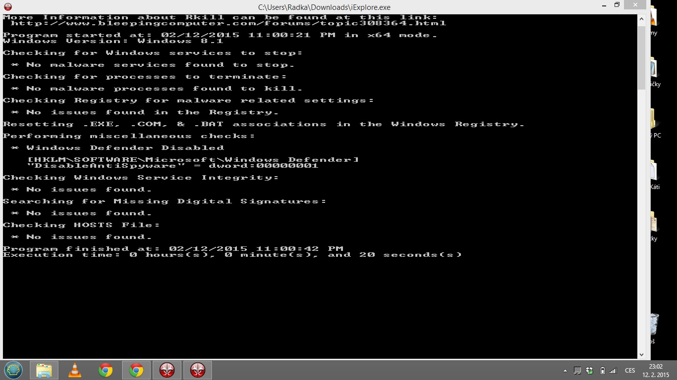

Ahoj, stáhni si: http://www.bleepingcomputer.com/download/rkill/dl/11/
Ulož na plochu, spusť jako správce, počkej co to udělá a pak sem zkopíruj log, který na tebe vyskočí.

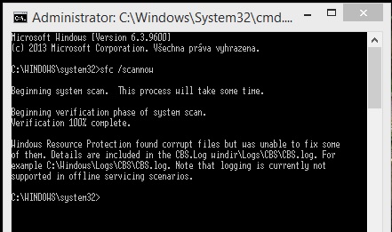

Co to je za OS - W8 nebo W7?
Otevři Start, napiš: "cmd", na zobrazený program klikni pravým tlačítkem a zvol: "Spustit jako správce"
Do otevřené konzole zadej:
a zmáčkni Enter
Potom výsledek vyfoť a hoď ho sem.
Kód: Vybrat vše
sfc /scannowPotom výsledek vyfoť a hoď ho sem.

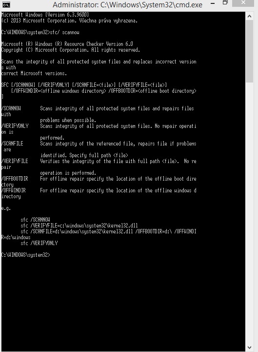

Re: Nefunguje většina programů
SFC /SCANNOW (SFC mezera lomitko SCANNOW)
Ne SFC/ SCANNOW
Ne SFC/ SCANNOW

No, najdi ten log z toho a zkopíruj jeho obsah sem, log je umístěn v C:\Windows\Logs\CBS\CBS.log

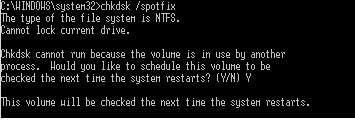

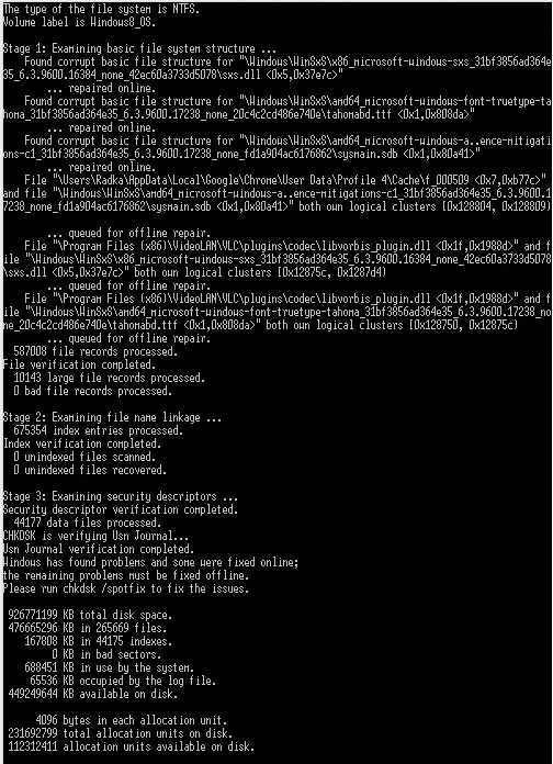

otevři příkazovou řádku(jako administrátor) a vlož příkaz
a po ukončení testu disku dej screen z té příkazové řádky
a dej log z CDI viz. zde v odkazu bod 5.
P.S. nejdřív udělej kroky vypsané výše já mám takový pocit, že by něco mohlo být s harddiskem

Nedaří se mi sem vložit ten druhý log (Addition), ani když ho dám do nového příspěvku (vždy se to po odeslání připojí na konec předchozího), tak ho přikládám jako přílohu.
Přikládám také screen z příkazové řádky.
Crystal Disk Info mi nejde nainstalovat. Po otevření exe souboru mi to hlásí toto: "ShellExecuteEx failure; code 127. Uvedená procedura nebyla nalezena." To samé (nebo něco velmi podobného, to už si nepamatuju) mi to hlásilo, i když jsem se pokoušela nainstalovat nějaký jiný program.
Se systémem jsem nedělala nic, nebo alespoň o ničem nevím... Naposledy jsem před pár dny instalovala Microsoft Office (normální legální verzi, máme jí zdarma od školy) a PDFFill PDF Editor.

Spusť znova příkazovou řádku(jako správce) a spusť příkaz
Kód: Vybrat vše
chkdsk /spotfix„Zeptáš-li se, budeš 5 minut vypadat jako blbec. Nezeptáš-li se, budeš blbcem po celý život.“ - Čínské přísloví

Přikládám screen z příkazové řádky.
AVG antivirus jsem měla, ale už ho delší dobu nemám.
Od Diskeeper Corporation mám v počítači pouze jeden program - ExpressCache, a ten v něm byl už předinstalován. Mám ho i přesto odstranit?
Je možné, že mi už vážně odchází pevný disk? Počítač je starý necelého dva a půl roku, používán je ale jenom cca rok a půl.
