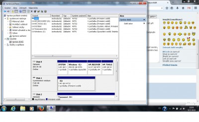

Co manuál, četla si? Tam je obnova popsána. Dej sem screen ze správy disků a podíváme se, zda je tam recovery oddíl. K vytvoření kopie jsi jistě při prvním spuštění byla vyzvána.

Blue Spirit píše:Vítej na PC-Help!

Děkuji, manuál jsem četla, ale příliš moudrá z toho nejsem. Pořád mluví o DVD, které ale nemám, Recovery DVD jsem ještě nevytvořila, ale právě nevím, z čeho přesně se tvoří, když už je počítač něčím naplněný, jestli se to ukládá všechno nebo když teď udělám Recovery DVD jestli tam bude jen systém bez všech instalovaných sowtware atd. Dá se to udělat jen jednou, tak se radši ptám :)
Jinak tovární nastavení nevadí, software nainstaluji znovu a data mám uložená.
Jen se právě moc nevyznám v těch možnostech obnovy. Chápu Bod obnovy a bitovou kopii, tu ale nemám a teď když se mi nezdá pc úplně ready ji nemá smysl dělat. Pak se trochu ztrácím v tom k čemu je potřeba to Recovery DVD a co je to obnova F11 to jsou dvě různé možnosti?

Recovery DVD a recovery oddíl jsou v podstatě stejné. Rozdíl je pouze v tom, že pokud si zrušíš recovery oddíl a systém nejde obnovit, pak použiješ to recovery DVD ze kterého nabootuješ a systém se obnoví do továrního nastavení, jako když si ho koupila. Nebudou tam programy ani dokumenty.
V manuálu nemusíš hledat nic jiného, než jak opravit systém z recovery oddílu. Podle screenbu tam je. Pokud je to tedy F11, pak ihned po startu stislkneš F11 a systém se ti obnoví.
Ale pozor! Nejprve vše co potřebuješ musíš zálohovat!
Systém se obnoví do továrního nastavení a budou tam jen ovladače a obslužné programy výrobce.

Vytvoreni Recovery DVD udela to, ze vezme obsah zalozniho oddilu na disku a vypali ho na DVD. Slouzi k obnove do tovarniho nastaveni.
Vytvoreni Recovery DVD je zbytecne v pripade, ze neodejde pevny disk. Recovery spustene z disku pres F11 udela to same co z vypaleneho DVD.
Bitova kopie vypali na DVD nebo ulozi na externi disk Windows v tom stavu jak jsou ted se vsemi daty.
