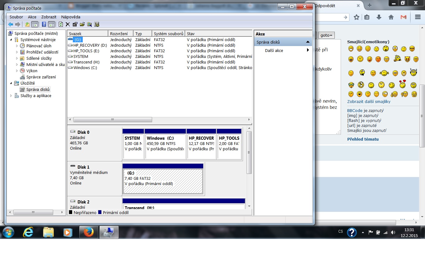

Co manuál, četla si? Tam je obnova popsána. Dej sem screen ze správy disků a podíváme se, zda je tam recovery oddíl. K vytvoření kopie jsi jistě při prvním spuštění byla vyzvána.

Správa disků
Správa disků
Re: Obnova systému bez bitové kopie Win7?
Recovery DVD a recovery oddíl jsou v podstatě stejné. Rozdíl je pouze v tom, že pokud si zrušíš recovery oddíl a systém nejde obnovit, pak použiješ to recovery DVD ze kterého nabootuješ a systém se obnoví do továrního nastavení, jako když si ho koupila. Nebudou tam programy ani dokumenty.
V manuálu nemusíš hledat nic jiného, než jak opravit systém z recovery oddílu. Podle screenbu tam je. Pokud je to tedy F11, pak ihned po startu stislkneš F11 a systém se ti obnoví.
