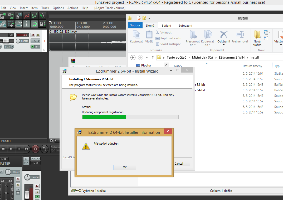

po čase se zase musím obrátit na vás a doufám, že mi dokážete poradit. Zakoupil jsem si program EZdrummer2 a při jeho instalaci se mi zobrazuje hláška "Přístup by odepřen."
1) Výrobce mi neporadí. Snažil se, ale chyba je podle něj na straně MS.
2) Jakýkoli druh zavirování či poškození sys. souborů je nepřípustné. Jedná se o čistou instalaci, kterou jsem provedl přes noc z důsledku nemožnosti nainstalování toho softu.
3) UAC vypnut.

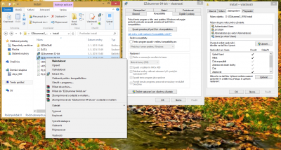

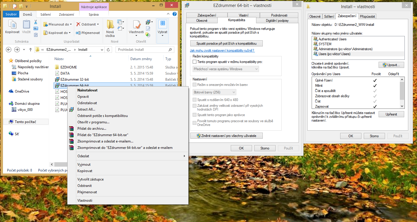

4) Složce s instalačními soubory jsou přidělena všechny práva co jen ve vlastnostech šli zaškrtnout
5) Nefunguje ani přidané funkce "Extract All" a "Grand full access" do kontextového menu. "Extract All" vypíše stejnou hlášku ještě před spuštěním instalace a "GFA" nastaví všechny práva správně, ale výsledek je stejný.
6) Windows je legální a takzvaně up-to-date včetně všech volitelný aplikací.
7) Instalační soubory jsem stahoval 3x.
Už se s tím peru 36 hodin a jsem opravdu bezradný. Budu rád za každou pomoc :)

Spouštíš jako správce? 32-bit verze také nefunguje?

Kontextové menu mi tuhle volbu přímo neumožní a ani ve vlastnostech to nejde zaškrtnout. Udělil jsem úplné řízení pro složku, kde se instalátor nachází. 32-bit dělá to samé.

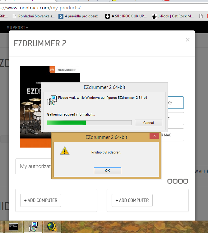

Spusť příkazový řádek s právy správce a zadej:
Práva složky jsou tady k ničemu.
Kód: Vybrat vše
D:
msiexec /i "D:\EZdrummer2_WIN\Install\EZdrummer 64-bit"

Bohužel nepomohlo. Zkusím instalaci na jiném NTB. Jinak není možné, že by se ta týkalo nastavení profilu? Tím, že se přenáší přes účet, že bych měl někde něco zaškrtlého?

Přímo jsem to nenašel. V manuálu je napsáno Windows 7 or newer. V patch listu mají napsáno, že o patchováním na verzi 2.0.2 se přidá kompatibilita s Win 8.1. Na druhém NTB ale jsou Win 8 a chyba stejná. A i kdyby nebyl program spustitelný pod Win 8.1, měl by se snad normálně nainstalovat, ne? Napadá mě, jestli se prostě při 3GB souboru při stahování pokaždé neztratili nějaké důležité pakety (stahováno přes Google Chrome). Jen to by na to snad WinRar upozornil, že je soubor poškozen...

Tentokrát se instalace ani nenačetla.

Tak jsem stáhl instalaci přes torrent a jede to. I tak díky za pomoc
