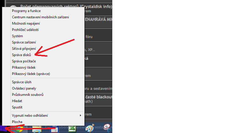

Pravou myší na charm Start a vybrat Správa disků.

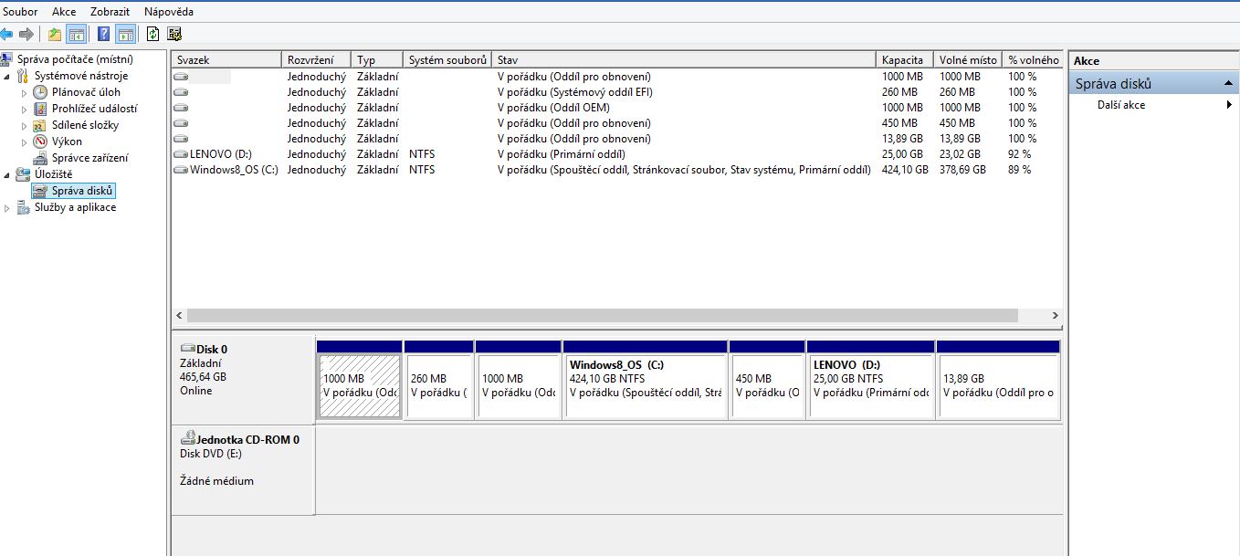

Příspěvekod plshelpmepc » 27 pro 2014 21:29
--- Doplnění předchozího příspěvku (27 Pro 2014 21:30) ---
a ešte doplním je tu Windows 8.1 EN
Pohlaví: Nespecifikováno
Re: Windows 8 - Factory Reset
Příspěvekod guest » 27 pro 2014 21:36
Tady to vypadá dobře a obnovení by mělo fungovat. Pokud to hlásí že nějaké soubory chybí, pak si asi budeš muset koupit recovery disk, nebo jít zpět do servisu!

Na té 450MB partition určitě nebude záloha W8.
Zkus jinou věc. Napiš do hledání ve w8 a napiš tam záloha nebo recovery.
Nabídne to něco? Mělo by to dát nějakou W8 aplikaci na vytvoření obnovitelneho os z flashky.
Příspěvekod guest » 27 pro 2014 22:05
A proto mu to hlásí, že chybí soubory. Já to mám takto:
