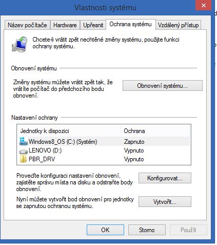

Ahoj, nějakým softem nebo nastavením jsem "něco" zakázal nebo vymazal a nejde mi udělat ani použít "bod obnovení".
Nahlásí tohle: "Bod obnovení nelze vytvořit z následujícího důvodu: Přístup byl odepřen. (0x80070005)".
Po dvou dnech se mi to nepodařilo vyřešit ani dle některých návodů (které jsem našel) a tak se obracím s prosbou o pomoc.
PS: Odinstaloval jsem všechno z poslední doby, ale nepomohlo to. Takže již nelze zjistit, co jsem kde podělal. Mám Win 8,1 PRO cz.

Musíš to vytvářet jako Správce, předpokládám že sledování disků máš nastavené.
http://support.microsoft.com/kb/968003/cs

Světe div se, stalo se mi to znovu, ale obráceně. Bod obnovy šel vytvořit, ale žádný nešel vrátit. Hláška typu "Bod obnovy se nezdařil. Nedošlo k obnovení systémových prostředků. Antivirový program nedovolil...... bla bla." I po vypnutí všeho co šlo a restartování, to stejně nešlo. (asi vir).
Ale našel jsem řešení, jak bod obnovy zavést, když ve Windows bod obnovy hlásí chybu. A možná vám to někomu pomůže. Platí pro Win 8.1
Tady je podrobně celý postup:
*klávesa Windows
*napsat "historie" (jak dokládá link, prvních pár kroků je tam vidět)
*nastavení historie souborů
*obnovení
*spuštění s upřesněným nastavením
*tlačítko "restartovat"
*odstranit potíže
*upřesnit možnosti
*obnovení systému (nabízí to další 4 obnovy)
*počítač se restartuje
*účet (vybrat)
*heslo (přihlášení do Win)
*další
*teprve tady vybíráte bod obnovy (to už znáte, a když kliknete na ovlivněné programy, budou zobrazeny ve vteřině)
*dokončit
*ano
Tady je link, díky němuž se to povedlo. Chtěl jsem obnovit z bitové kopie, ale ve finále to nabídlo i možnost z bodu obnovy a to se taky nakonec podařilo. Výhodou toho je, že je počítač ve stavu před botováním Windows, takže v bodu obnovení mu nic nebrání.
