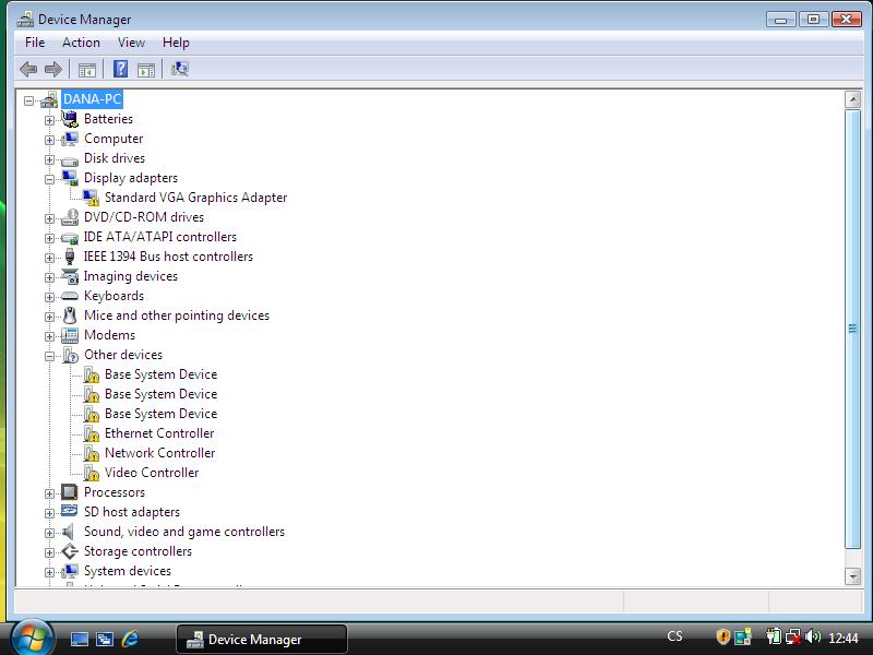

Dej sem do přílohy screen ze správce zařízení. Nejprve je třeba nainstalovat ovladač síťové karty, aby ses připojil k webu.

udělal jsem screen v tom nouzovém režimu ,uložil ho na plochu ,ale nemohu ho dostat do usb ,abych ho přetáhl na tento počítač, usb tam vložím ,ale nemohu ho najít
už jsem to našel
už jsem to našel
