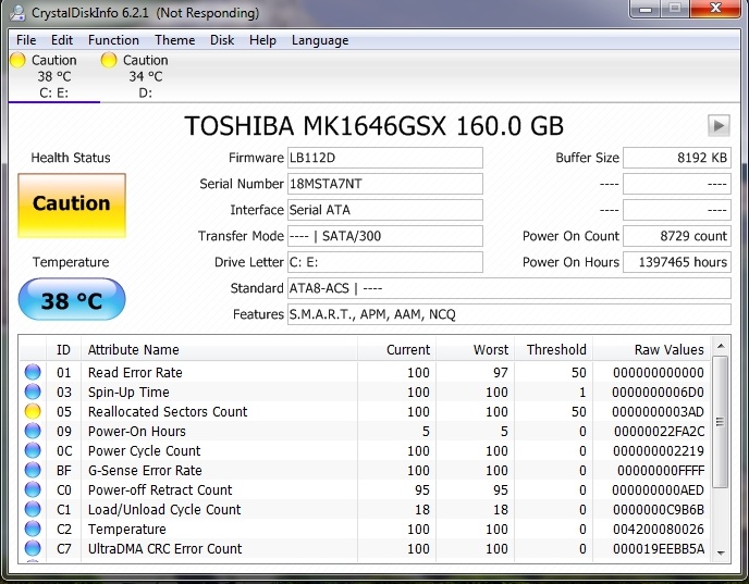

Tak jsem ten Cristal stahnul a nainstaloval, a vyfotil vysledek.
Jak sem natahnu ten obr. z meho HD? A kde najdu "spravce disku", abych to take mohl vyfotit?

Zrejme CrystalDiskInfo muj pocitac cely jeste neprozkoumal a proto zamrzl, ve chvili kdyz jsem chtel jeho okno posunout jezdcem behem toho jeho prohledavani. Je velmi citlivy od doby kdy je pocitac podelany, tak mnoho veci strasne trva. Napriklad nez mi vysype kos, tak to trva doslova asi dve hodiny. Takze odhaduji, ze CrystalDiskInfo dokonci prohledavani asi za cely den ci dele, coz jsem nemohl cekat. Jakmile bude dokonceno cele prohledavani, tak se pokusim sem hodit cele jeho vysledky vcetne obr. ve dvou polohach posuvneho pruhu okna, aby jste videli celou zpravu.(Zvetseni celeho okna nefungovalo.)
Toto jse pouze ochutnavka. Ale mozna ze jiz ted poznate nejake tuseni. :-(

Ten disk bude K.O.

Ten HDD pomalu ale jistě končí, a to bez Tvého přičinění.
"CO ZNAMENA V TETO ZPRAVE: "Reallocated sectors..."?" To znamená, že odchází povrch disku, objevují se vadné sektory, které jsou nahrazeny z vlastní zálohy HDD (Reallocated sectors) a jejich počet už je u Tvého disku docela vysoký.
