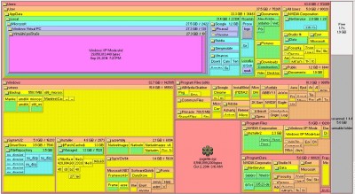

Jelikož mám menší SSD systémový disk (120GB), tak jsem celý Steam adresář, abych nemusel vše tahat znovu a při každý instalaci přepínat adresář, přelinkoval na druhý disk. Win 7 ultimate 64 bit mě varují, že mám C přeplněný (Volno necelý 2 Gb). Jenže když se na to podívám Spacemonger, tak to vypadá v pohodě (volno 19 Gb). Tak čemu mám věřit?

Moje C ve Spacemongeru

Space monger ukazuje volnych 1.9 GB.

Tak mám tam opravdu jen 1,9Gb místa?
Re: Kolik mám vlastně místa na C: ?
Napsal: 02 říj 2014 09:54
od Oxxid
Ano.

Mas tam dva kandidaty na redukci - pagefile rozhodne nemusi byt tak velky a to VHD muze byt na pevnem disku.

Mám 8Gb RAM, takže bych ho mohl omezit. VHD jsem zkoušel přelinkovat, ale nepodařilo se. Nevím, jak donutit XP mód aby používal VHD z druhého HDD.
Místa jsem tam měl zpočátku dost, ale ač instaluju vše co jde ( nebo alespoň přelinkuju) na druhý disk, tak C se neustále plní a plní.
