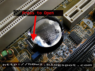

Tak tedy jak je v návodu výše. Při vypnutém PC vyndej na 3 minuty baterku /článek/ ze základní desky a vrať zpět. Pak to zapni.

Ale já nepsal ať baterku vypneš, ale vyndáš! Nemůžeš tu desku vyfotit?
cmos 33.jpg (40.26 KiB) Zobrazeno 650 x
