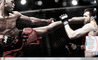

chci se zeptat stahoval jsem nějakej program do NTB, a nainstaloval se stim programem nějaký TuneUp hned jak jsem to zjistil odstranil jsem ho,projel CCleanerem a projel i radši malwarebytes anti-malware a resetoval NTB, všechno se odstranilo,ale potom jsem chtěl odstranit obrázek hodil jsem ho do koše,kliknu pravym na koš a chci dát vysypat koš,ale hned pod tim vidim TuneUP undelete a vůbec nevim jak to mám odstranit,přikládám foto. Díky za pomoc.

Tak dobrý,vymazal jsem to pomocí regeditu, kde jsem si našel - HKEY_CLASSES_ROOT \ CLSID \ {645FF040-5081-101B-9F08-00AA002F954E} \ shell v tom jsem našel TuneUP Undelete a klíč vymazal a je to vyřešené. Ale díky i tak. :-D
