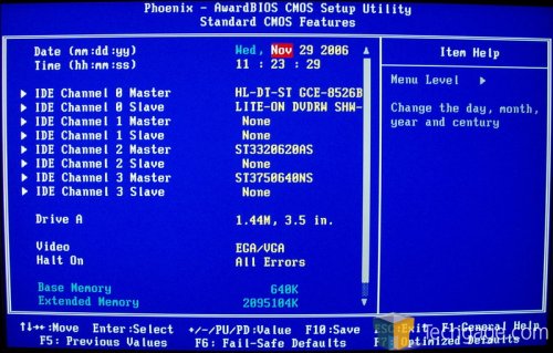

Hledej něco takového:
Jestli půjde obnovit windows zálwží na tom, v jakém stavu je ten disk. Taky může být vada jinde.

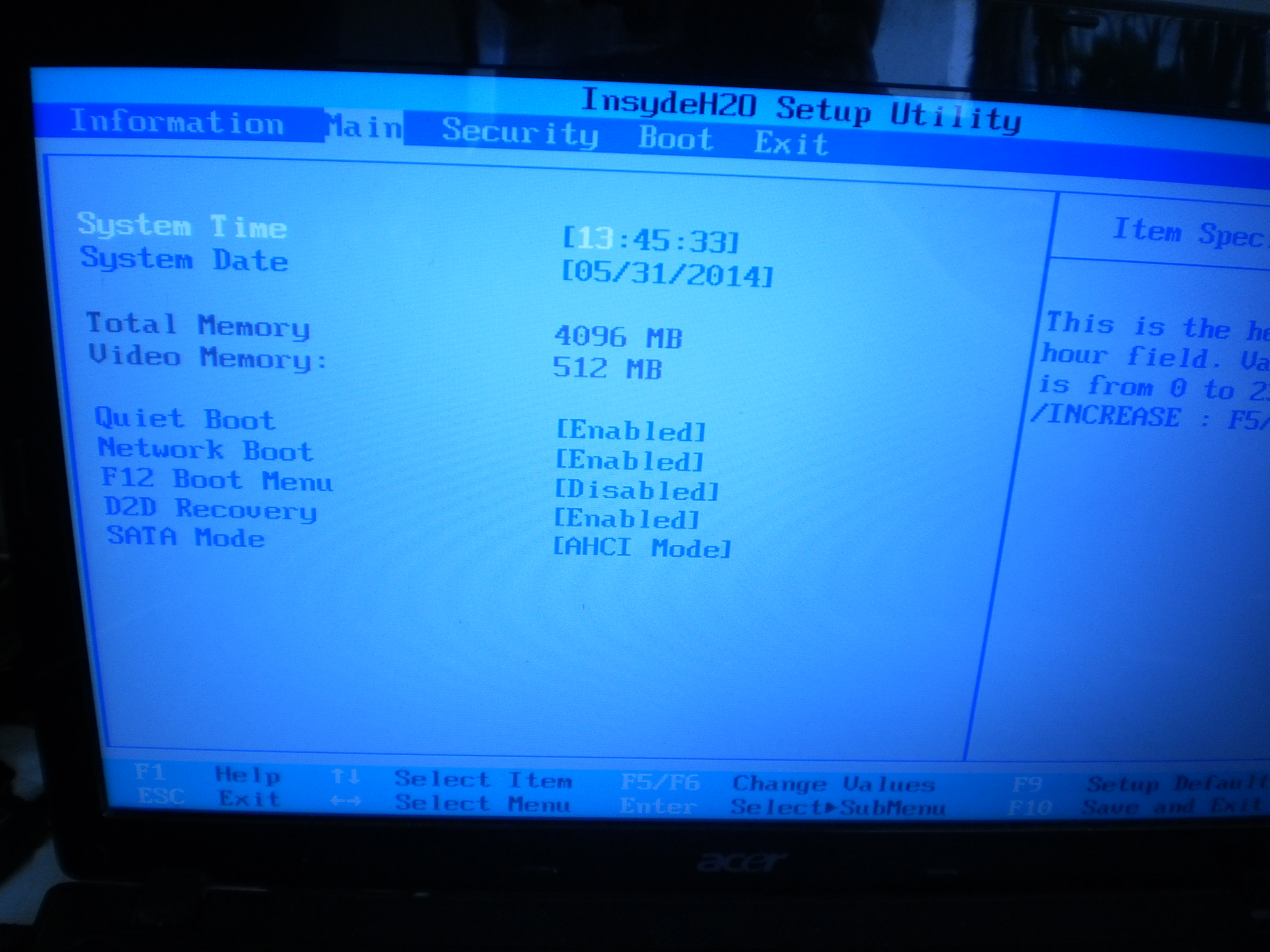

mužu se zeptat kde to v tom biosu najdu to co si sem dal prostřednictvím toho obrázku?Omlouvám,jeslti mam stupidní otázky ale jak říkám nejsem v tom moc sběhlý co se týče řešení problému u pc.jinak je to acer aspire 5742

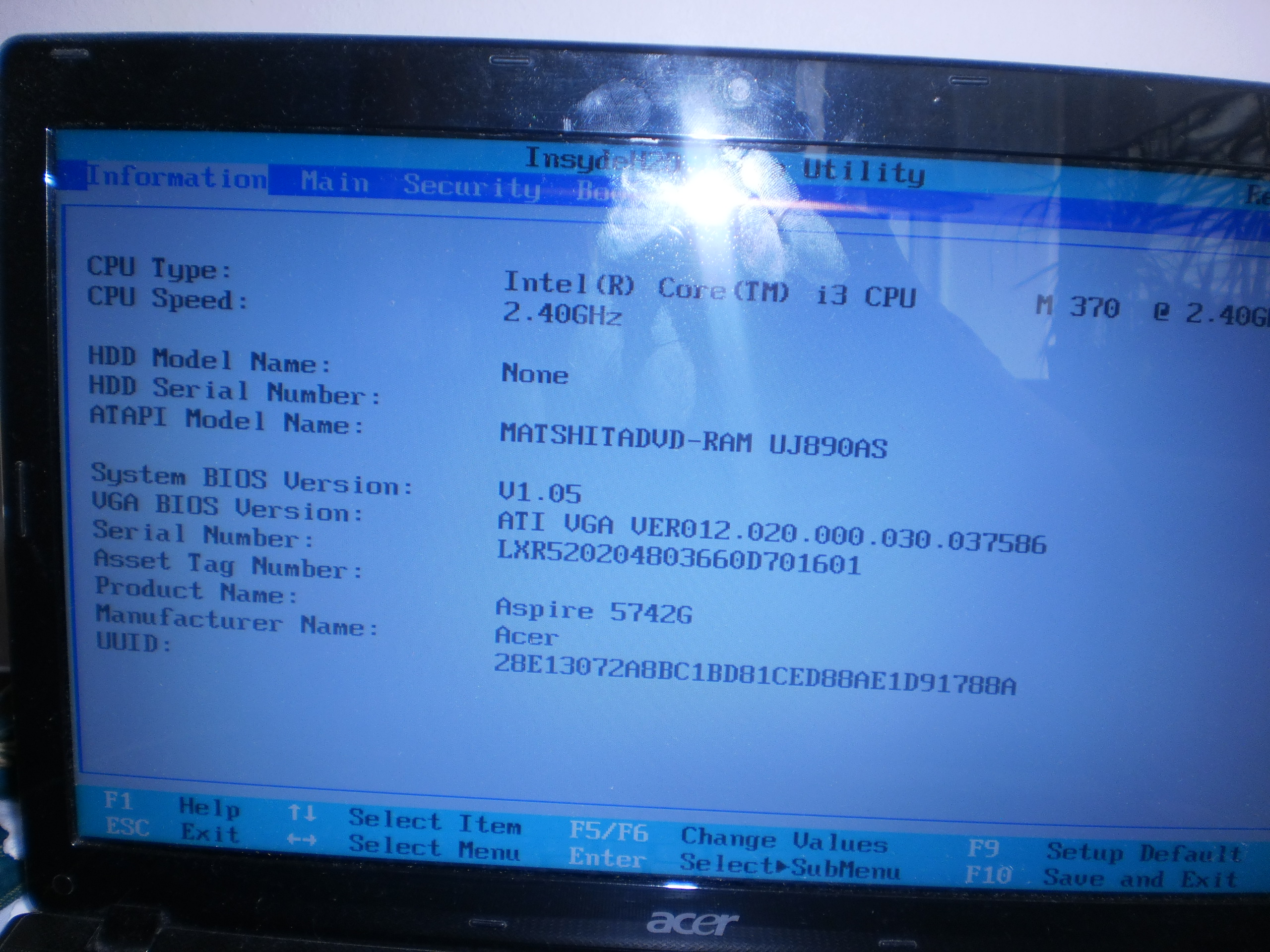

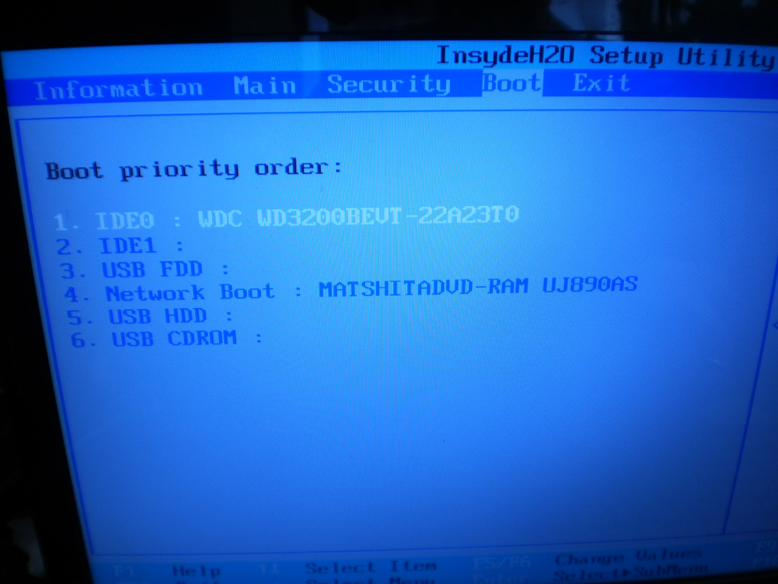

já vyfotím co tam je a pošlu to sem
--- Doplnění předchozího příspěvku (31 Kvě 2014 13:57) ---

Tak disk BIOS vidí.Zkusil bych obnovu Windows,ale pozor přijdeš o data co máš na Céčku.U Aceru by to mělo jít obnovit,tak že po zapnutí zmáčkneš dohromady klávesy Alt+F10 a poté heslo šest nul .U mého Aceru to tak funguje,případně prostuduj manuál-pokud ho máš.
Re: acer a windows
takže disk určitě není poškozen?mě právě to alt +f10 nereaguje a manual nemam no.
Re: acer a windows
Zda je poškozen takto z BIOSU nezjistíš.Na to jsou utility.Tu kombinaci zkoušej vícekrát.Mě se to chytlo vždy až na asi pátý pokus.Je potřeba ty klávesy držet současně ,těsně po zapnutí notebooku.

mě právě ta alt+f10 nejde.a z těch fotek se dá vyčíst jestli s tím je něco vážnějšího nebo jen je třeba nahrát ten windows?díky
