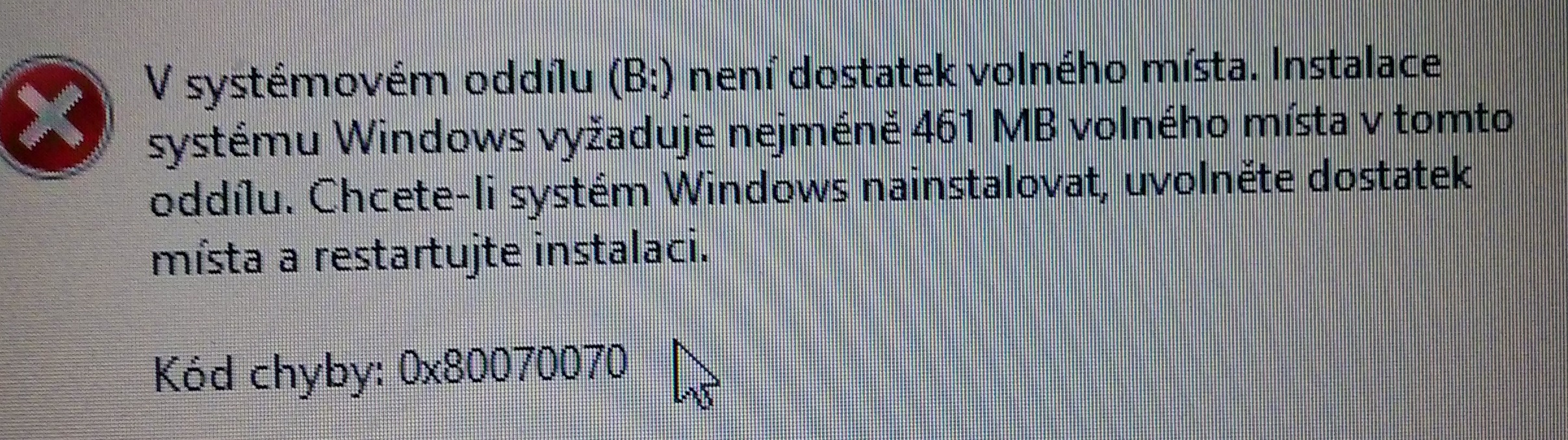

Snažím se nainstalovat Windows vista ale při instalaci mi instalátor vyhodí chybu 0x80070103. Na netu jsem se dočetl že mám odkrýt aktivní bootovací oddíl tak jsem ho odkryl a od té doby mi instalátor ukazuje že na tomto oddílu potřebuje aspoň 431 mb na dočasné soubory jak mám tento oddíl zvětšit ??
Odpoledne dodám foto chyby teď už nemám čas.

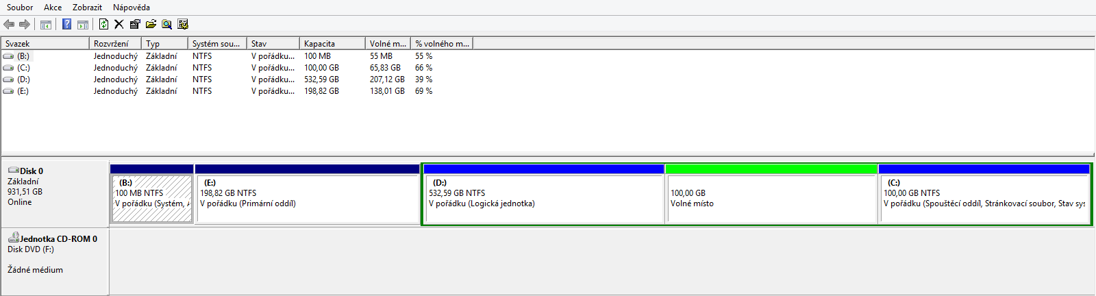

Data rozhodně zachot chcu a oddílu mazat nemůžu protože na jednom je ještě windows 7 s kterým chcu vistu a dualbootu na disku mám 4 oddíly a 100gb připravených na další oddíl právě na vistu z toho mám 2 primární oddíly.

Piš srozumitelně... Disk typu GPT nebo MBR? MBR totiž umožnuje maximálně 4 oddíly (nepocitam logicke), tak jestli to to nezpusobuje ono.
dodej screen ze správy disků

jak zjistím jaký typ disku mám ??
PS tady chyba:
PS tady chyba:

No, protože nemužeš mit 2 systemy v EXTENDED partition. Taky instalovat system na logicky oddil

ok ale já se ani nedostanu do vybírání oddílů prostě si zvolím jazyk a kliknu na instalovat potom to vyhodí tu chybu co už jsem tu dal :/

MiliNess když jsem zadal ty příkazy a dostal jsem se k příkazu detail partition tak ten oddíl není skrytý a i přes to to nejde.
