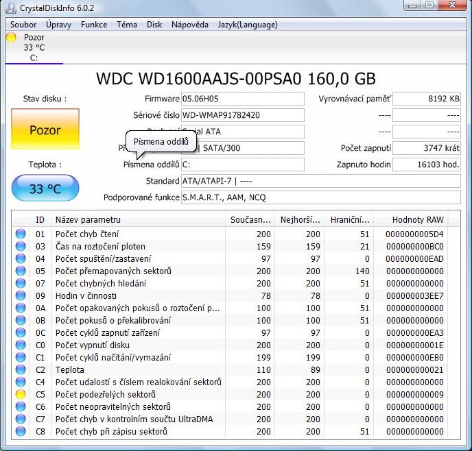

Nikde jsem tam nenašel, že mám spustit test, tak jsem to aspoň vyscreenoval.

Disk má problém. Zkus spustit kontrolu disku s opravou případných chyb. Doporučuji též zálohovat data o něž nechceš přijít na jiné medium.

Kontrolu disku jsem zkoušel včera. Dal jsem "Vyhledat a pokusit se obnovit chybné sektory". Po dokončení to nic nenašlo, že disk pracuje správně. Takže mám se už poohlížet po jiném disku? Nebo existuje ještě jiná možnost co by mohla disk zachránit?

Pokud jsou chyby na disku právě v podezřelých sektorech, může systém kdykoliv zkolabovat. Určitě zálohovat data a tak se začni poohlížet po novém disku. Jaký máš antivirový program?

Pokud má základní deska konektor pro připojení SATA disku, tak raději vyber ten. Dosavadní disk je ATA. Ty v současné době seženeš asi jen do velikosti 320GB.

/SATA je patrné ze screenu/

Nepodléhej panice! ;) Ten disk má pouze podezřelé sektory a může klidně fungovat několik let. Ovšem nedá se na něj spoléhat. Koupi nového můžeš odložit po novém roce; i když zákon schválnosti funguje proti nám.
Jednou, třeba za týden kontroluj zda se atributy RAW nezvětšují.
Příčinou chyb bude možná poškozený systém.
