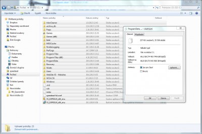

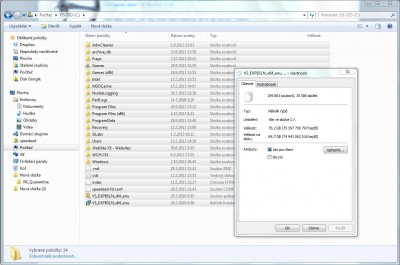

Reálnou zaplněnost snadno – pravým myšítkem na vlastnosti disku a uvidíš, kolik je ještě volného místa.
Krom toho i ve vlastnostech adresáře uvidíš jeho fyzickou velikost, junction pointy se při kalkulaci nezohledňují.
Mě právě přijde, že zohledňuje - viz velikost adresářů s bez prolinku.
S linkem
S linkem
Bez linku
Bez linku

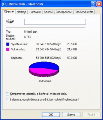

Každopádně ale můžeš udělat to, co jsem ti navrhoval výše – podívat se na vlastnosti disku. Nikoli na vlastnosti „složky Cé“ (něco takového mi Ixpéčka vůbec nenabízejí), nýbrž ve vlastnostech samotného disku – já tam jdu přes „Tento počítač“ a vyberu „(C:) Místní disk“:
Vlastnosti disku – informace o skutečně obsazeném/volném prostoru
