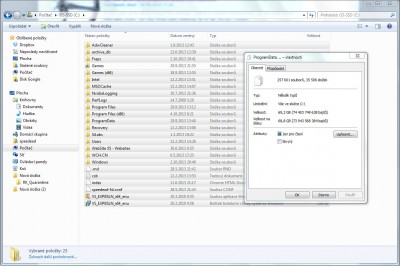

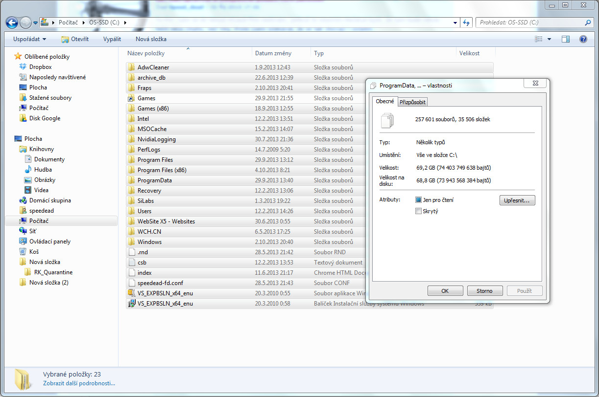

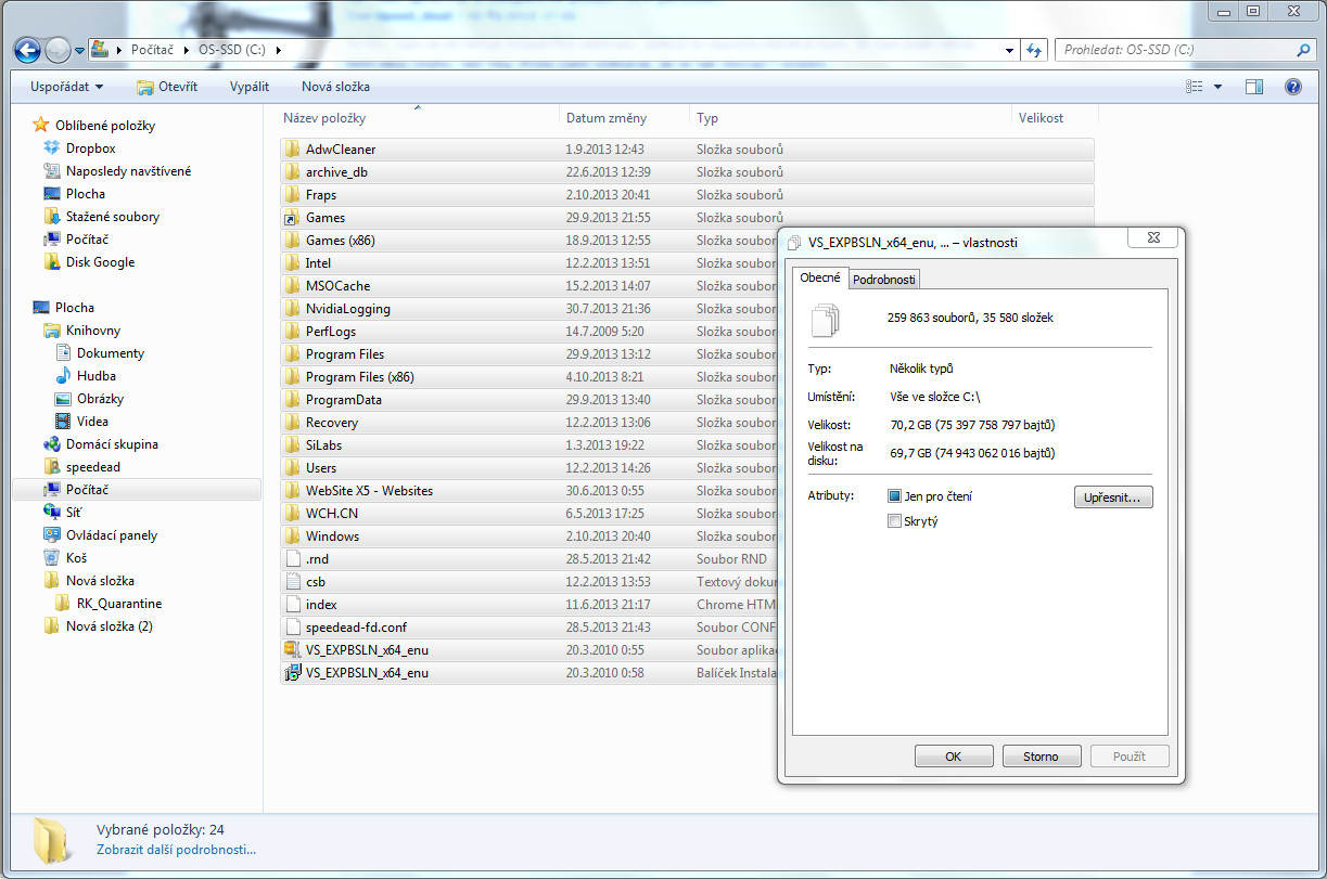

Když mám data fyzicky na druhém HDD, jak zjistím reálnou zaplněnost disků? Teď mě to ukazuje, že na C 70Gb dat a přitom, když ručně odečtu data, jenž tam fyzicky nejsou, tak jsem na 20Gb. HDD, kde data fyzicky jsou se ukazuje zaplněnost správně.

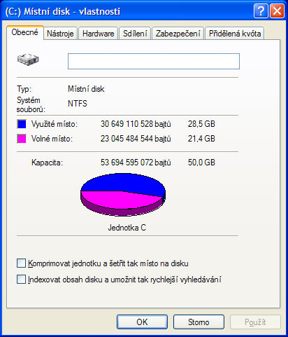

Reálnou zaplněnost snadno – pravým myšítkem na vlastnosti disku a uvidíš, kolik je ještě volného místa.
Krom toho i ve vlastnostech adresáře uvidíš jeho fyzickou velikost, junction pointy se při kalkulaci nezohledňují.

Mě právě přijde, že zohledňuje - viz velikost adresářů s bez prolinku.

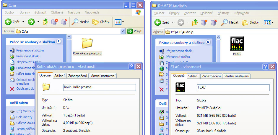

Re: Jak správně a bezpečně použít ntfs junction
OPRAVA
Aha – špatně jsem četl; takže ty máš pocit, že ti Windows ukazují velikost včetně linků; hmm, to mě zaráží, protože mně ne:
Jak vidíš, tak Windows mi počítají jen fyzicky přítomná data, Junction vůbec neberou v potaz (na rozdíl od Total Commanderu, viz výše).
Je ale možné, že se tvoje Windows chovají jinak – já mám Ixpéčka a ty, předpokládám, Sedmičky nebo Osmičky.
Každopádně ale můžeš udělat to, co jsem ti navrhoval výše – podívat se na vlastnosti disku. Nikoli na vlastnosti „složky Cé“ (něco takového mi Ixpéčka vůbec nenabízejí), nýbrž ve vlastnostech samotného disku – já tam jdu přes „Tento počítač“ a vyberu „(C:) Místní disk“:
Případně se můžeš podívat do Správy disků; pokud nevíš kudy (je víc způsobů), tak například takhle:
Start → Spustit → napiš diskmgmt.msc + ENTER.
Tam uvidíš obsazení disku na vodorovném grafu i číselnými údaji, případně můžeš na ten který disk kliknout pravým myšítkem a podívat se na jeho vlastnosti.
Tak snad už je to dobře. Dej vědět, jestli se ti podařilo zjistit, cos potřeboval.
