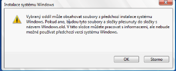

Dobrý den, dostal sem počítač ale byl strašně pomalý a občasně "zamrz", bylo mi doporučeno reinstalovat OS z DVD které sem dostal také, vložil sem disk a postupoval podle návodu na internetu. Vše vypadalo dobře, ale po chvíli sem zjistil ze nadále je zaplněna vetšina pevného disku složkou:
Windows.old a Windows.old.000 takže i po mém snažení je sice počitač rychlejší, ale mam 400 z 420Gb plných "nečím" :)
Potreboval bych poradit jak tyto složky smazat, nebo jestli by nešlo úplně disk naformátovat....

Ano tak sem postupoval ale jak dám: Vlastni, pak tam mam nastaveni na jakej disk to nahrat tak vyberu C pak kliknu na ok a vyhodi mi to tabulku
- Přílohy
- Výstřižek.PNG (29.8 KiB) Zobrazeno 463 x

Mas tam toto, ty volby dole je potreba si nechat zobrazit.

Při výběru místa instalace je třeba zvolit "Možnosti jednotky upřesnit". Potom je možné pracovat s diskem = mazat, vytvářet nebo formátovat jednotlivé oddíly.
Tato hláška se objevuje, protože na disku již existuje systém Windows (nebo jeho zbytky). Proto je nutno ten oddíl naformátovat nebo nejlépe - všechny odstranit a vytvořit znova.
Pozor. Odstranění oddílů vede k trvalému odstranění dat na disku!
