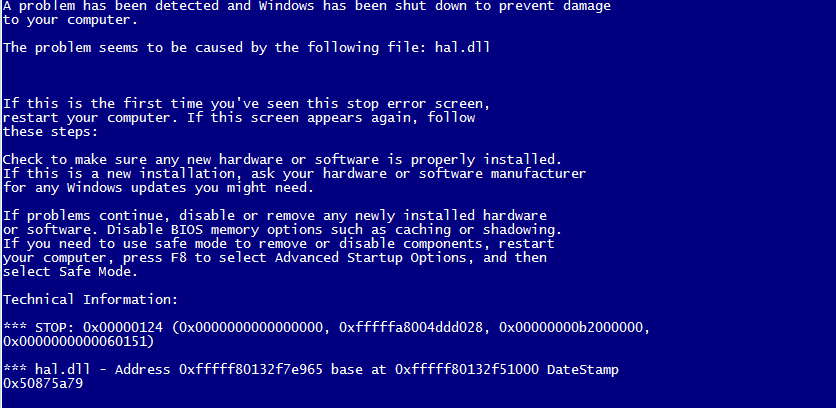

pocitac nekdy de celej den nekdy pada nekolikrat za den jsem uz s toho unavenej
prikladam minidump, uz nevim co stim.poradte prosim nekdo

Hardwarová chyba WHEA_UNCORRECTABLE_ERROR, zachycená kontrolním mechanismem CPU.
Tady se jednalo o chybu při vyzvedávání instrukce z instrukční cache L1, třetího jádra procesoru. Koukal jsem, že v době pádu procesor přetaktovaný nebyl,
pak by se mohlo jednat o vadu CPU, vadu základní desky (severního můstku), přehřívání CPU nebo přehřívání severního můstku.
Podle dalších údajů (bank 4) si myslím, že to bude v tom severním můstku. Tedy buď přehřátá nebo vadná základní deska.

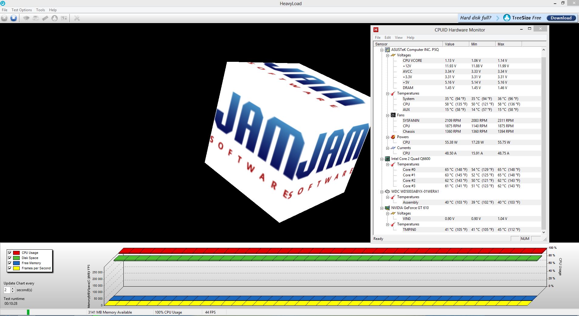

1) Spusť HeavyLoad a Hardware Monitor. V HeavyLoad spusť zátěžový test, po 10 min sejmi screen Hardware Monitoru a hoď ho sem.

dik tak to udelam a pak to sem hodim

tady to je

CPUID HWMonitor Report
Binaries
HWMonitor version 1.1.8.0
Monitoring
Mainboard Model P5Q (0x000000D6 - 0x0000056C)
LPCIO
LPCIO Vendor Winbond
LPCIO Model W83667HG
LPCIO Vendor ID 0x5CA3
LPCIO Chip ID 0xA5
LPCIO Revision ID 0x13
Config Mode I/O address 0x2E
Config Mode LDN 0xB
Config Mode registers
00 01 02 03 04 05 06 07 08 09 0A 0B 0C 0D 0E 0F
00 FF FF FF FF FF FF FF 0B FF FF FF FF FF FF FF FF
10 FF FF FF FF FF FF FF FF FF FF FF FF FF FF FF FF
20 A5 13 FF 00 44 00 00 FF 30 00 00 7F 22 00 00 40
30 01 FF FF FF FF FF FF FF FF FF FF FF FF FF FF FF
40 FF FF FF FF FF FF FF FF FF FF FF FF FF FF FF FF
50 FF FF FF FF FF FF FF FF FF FF FF FF FF FF FF FF
60 02 90 FF FF FF FF FF FF FF FF FF FF FF FF FF FF
70 00 FF FF FF FF FF FF FF FF FF FF FF FF FF FF FF
Register space LPC, base address = 0x0290
Hardware Monitors
Hardware monitor Winbond W83667HG
Voltage 0 1.13 Volts [0x8D] (CPU VCORE)
Voltage 1 11.93 Volts [0xD6] (+12V)
Voltage 2 3.34 Volts [0xD1] (AVCC)
Voltage 3 3.31 Volts [0xCF] (+3.3V)
Voltage 4 5.16 Volts [0xD7] (+5V)
Voltage 6 1.46 Volts [0xB6] (DRAM)
Temperature 0 35°C (94°F) [0x23] (System)
Temperature 1 57°C (134°F) [0x72] (CPU)
Temperature 2 15°C (58°F) [0x1E] (AUX)
Fan 0 2109 RPM [0x50] (SYSFANIN)
Fan 1 1834 RPM [0x2E] (CPU)
Fan 3 1361 RPM [0x7C] (Chassis)
Hardware registers
bank 0
00 04 FF 04 A8 00 00 3C 20 01 9B 01 01 3C 3C 04 04
10 04 FF 30 00 00 01 01 3C 43 17 00 00 2B FF FF C9
20 8D D6 D1 CF D7 FF B6 23 50 2E FF DA 00 84 32 00
30 20 60 26 80 D9 10 80 81 08 20 76 C1 08 20 50 7C
40 03 9E 00 FF FF 00 3F 35 2D 21 20 C0 10 95 00 A3
50 FF FF 00 FF FF FF 00 80 C1 6F FF FF 19 C4 04 05
60 04 A8 50 00 01 01 3C FF 0A FF 01 FF FF FF FF 28
70 46 46 46 46 46 37 FF FF FF FF FF 4B 22 00 23 FF
80 04 FF 04 A8 00 00 3C 20 01 9B 01 01 3C 3C 04 04
90 04 FF 30 00 00 01 01 3C 43 17 00 00 2B FF FF C9
A0 8D D6 D1 CF D7 FF B6 23 50 2E FF DA 00 84 32 00
B0 20 60 26 80 D9 10 80 81 08 20 76 C1 08 20 50 7C
C0 03 00 00 FF FF 00 3F 35 2D 21 20 C0 10 95 00 A3
D0 FF FF 00 FF FF FF 00 80 C1 6F FF FF 19 C4 04 05
E0 04 A8 50 00 01 01 3C FF 0A FF 01 FF FF FF FF 28
F0 46 46 46 46 46 37 FF FF FF FF FF 4B 22 00 23 FF
bank 1
50 39 00 00 4B 00 50 04 FE FF FF FF FF FF FF FF FF
bank 2
50 0F 00 00 4B 00 50 1F 10 FF FF FF FF FF FF FF FF
bank 3
50 06 01 01 02 01 03 03 02 05 00 00 E0 27 00 00 00
bank 4
50 3B 13 FF 00 FA FC 00 0B 7F 9E 1D BB 09 5F 20 7F
Hardware monitor Analog Device ASP0800
Current 0 48.50 Amps [0x308] (CPU)
Power 0 55.31 W [0x375] (CPU)
Register space SMBus, base address = 0x0400
SMBus request channel 0x0, address 0x20
00 ER 80 17 7F ER ER ER ER ER ER ER ER ER ER ER ER
10 00 ER ER ER ER ER ER ER ER B0 ER ER ER ER ER ER
20 20 00 ER ER ER 20 B2 ER ER ER ER ER ER ER ER ER
30 ER ER ER ER ER ER ER ER 74 03 ER ER ER ER ER ER
40 ER ER ER ER ER ER ER ER ER ER 64 ER ER ER ER ER
50 ER ER ER ER ER ER ER ER ER ER ER ER ER ER ER ER
60 ER ER ER ER ER ER ER ER ER ER 2C ER ER ER ER ER
70 ER ER ER ER ER ER ER ER 02 08 00 00 ER ER 82 ER
80 00 ER ER ER ER ER ER ER ER ER ER 4B DD ER ER ER
90 ER ER ER ER ER ER 48 ER ER 41 98 01 ER ER ER ER
A0 ER ER ER ER ER ER ER ER ER ER ER ER ER ER ER ER
B0 ER ER ER ER ER ER ER ER ER ER ER ER ER ER ER ER
C0 ER ER ER ER ER ER ER ER ER ER ER ER ER ER ER ER
D0 00 03 72 72 03 02 01 4B 61 00 00 00 00 00 00 19
E0 00 00 10 10 10 10 10 10 10 10 10 ER 07 ER 00 FF
F0 FF 2D ER ER ER 02 02 ER ER 00 00 50 FF ER ER ER
Hardware monitor NVIDIA NVAPI
Voltage 0 0.90 Volts [0x383] (VIN0)
Temperature 0 41°C (105°F) [0x29] (TMPIN0)
Processors
Number of processors 1
Number of threads 4
APICs
Processor 0
-- Core 0
-- Thread 0 0
-- Core 1
-- Thread 0 1
-- Core 2
-- Thread 0 2
-- Core 3
-- Thread 0 3
Processors Information
Processor 1 ID = 0
Number of cores 4 (max 4)
Number of threads 4 (max 4)
Name Intel Core 2 Quad Q6600
Codename Kentsfield
Specification Intel(R) Core(TM)2 Quad CPU Q6600 @ 2.40GHz
Package (platform ID) Socket 775 LGA (0x4)
CPUID 6.F.B
Extended CPUID 6.F
Core Stepping G0
Technology 65 nm
Core Speed 2400.0 MHz
Multiplier x FSB 9.0 x 266.7 MHz
Rated Bus speed 1066.7 MHz
Stock frequency 2400 MHz
Instructions sets MMX, SSE, SSE2, SSE3, SSSE3, EM64T, VT-x
L1 Data cache 4 x 32 KBytes, 8-way set associative, 64-byte line size
L1 Instruction cache 4 x 32 KBytes, 8-way set associative, 64-byte line size
L2 cache 2 x 4096 KBytes, 16-way set associative, 64-byte line size
FID/VID Control yes
FID range 6.0x - 9.0x
Max VID 1.238 V

Re: windows 8 modra smrt
Teploty OK. Tak buď je vadná instrukční cache uvnitř procesoru nebo ta základní deska. Myslím, že spíš ta deska.
