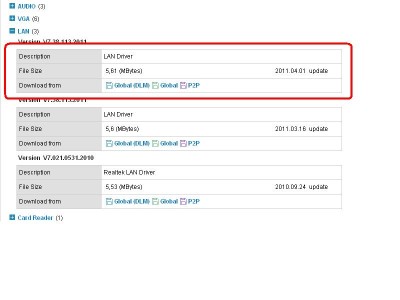

Re: Ovladač pro připojení na internet
Musí, nebo děláš něco blbě.

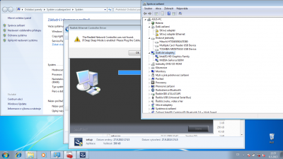

Nejdříve jsem stáhl to, co jsi tady označil/a. Stáhnul jsem to jako Global. Přesunul jsem to do počítače, kde jsem celé extrahoval a spustil jsem setup.exe. Instalace normálně probíhala, ale na konci se vždy (a to u všech 3) ukáže tato hláška: The Realtek Network Controller was not found. If Deep Sleep Mode is enable Please Plug the Cable.
To je záhada, dej sem screen ze Správce zařízení.
Fantomas
Příspěvky: 163
Registrován: 24 říj 2012 19:45
Příspěvek od Fantomas »
Tak tady posílám ten screen.
Klikni na ten Ethernet /pravou/ a dej vyhledat změny HW, případně ovladač a neveď ho kde to máš rozbalené.
