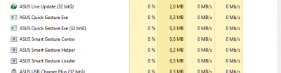

No nejspise je to jeden z techto...zkousel jsem se dostat do slozky a znovu spustit, ale nic to nedela.

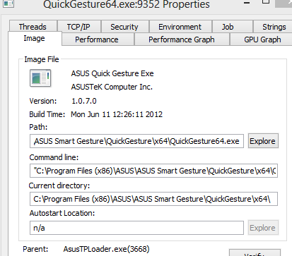

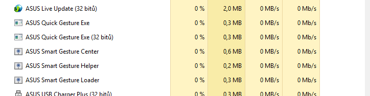

No posilam screeny co tam mam, takze mam ten proces QUickGesture64.exe ukoncit??? A pak pc hibernovat? Nebo jak si to teda myslel?
--- Doplnění předchozího příspěvku (05 Dub 2013 11:56) ---
Nebo co kdyz dam pravym na ASUSTPloader.exe restart?? Vyskocila mi tabulka, jestli chci proces opravdu killnout, tak to muzu?

Killnout ho můžeš. Pak porovnej chování. Pokud to bude stejné jak ti to dělá po hibernaci je to ono.
Re: Po hibernaci se temer nikdy nenačte Asus Smart Gesture
Nic se nedeje, dal jsem restart prcesu, a pak pc do hibernace a furt stejny, Jak ten proces mam ted dat zpet, kdyz sem dal kill??? Pomuze restart?Je to naky divny, radsi s tim uz nic delat nebudu.
Po restartu se vrátí zpět. To že ho killneš neznamená, že je to nafurt :) To, že se nic neděje znamená, že tenhle proces chybu nezpůsobuje. Budeš muset hledat dál. (Pokud chceš).
Aha, vsechno s nazvem gesture jsem vykilloval a zadna zmena, tak nevim co uz dal delat :/
Hm, tak pak by mohla být chyba v načtení ovladače. Ale to se daleko hůře hledá. Snad poradí někdo zkušenější.
