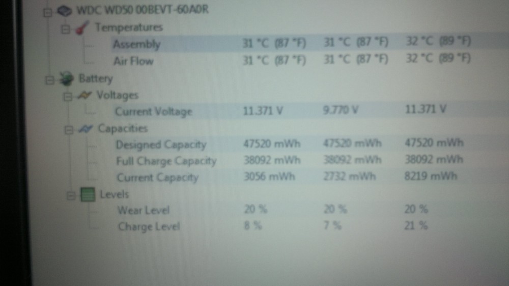

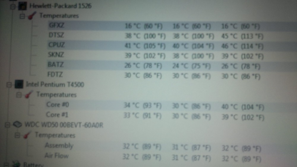

Ale nemyslím si, že to v tomto okamžiku vyřeší problémy se zamrzáním. Trochu jsi popletla pojmy pasta a čip:) Což nevadí. Každopádně ale je třeba zkontrolovat teploty. To lze programem HW Monitor. Mohla bys sem vložit screen obrazovky, kde budou teploty vidět? Koukneme na to.

Mám to tam a teď to mám uložit jako .txt soubor a dát to sem,nebo jak ti to mám jinak ukázat?
Re: Přeinstalování systému WIN 7
Vloz sem obrazek - viz Jsem tu poprve v horni liste.

Teploty vypadají dobře. Tak teď ta reinstalace.

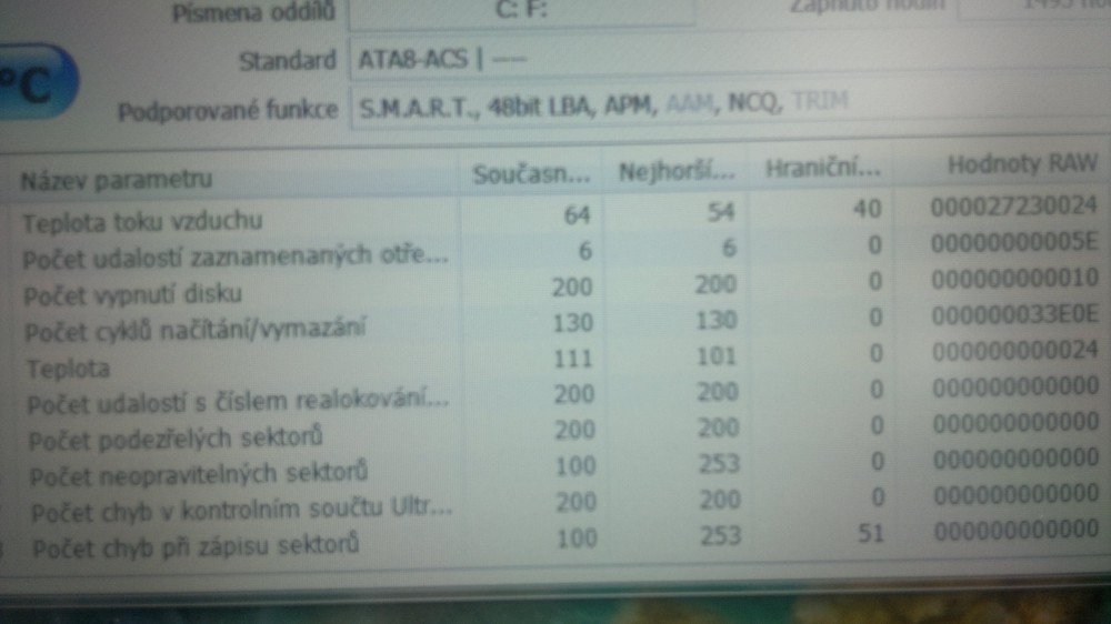

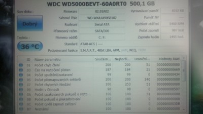

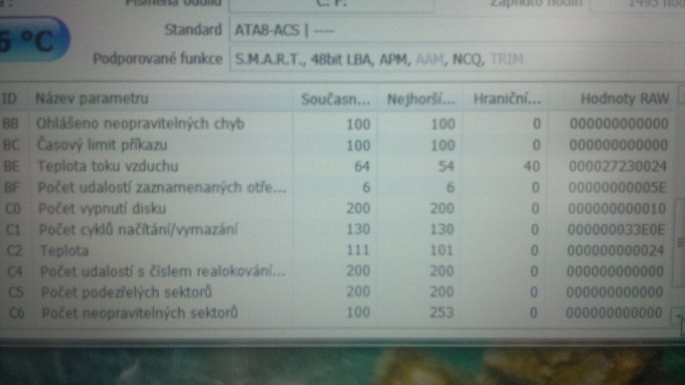

Teploty vypadaji dobre, ale nejdriv jeste zkontroluj disk pomoci CDI.
Výsledky testu. A pokud mi tedy schválíte přeinstalování,tak co mám v Select Boot Device zvolit za položku,aby se mi načítaly ty DVD? Optical Disk Drive, Notebook Hard Drive nebo Notebook Ethrtnet? Omlouvám se ale moc tomu nehovím
To fotíš nějakým foťákem? Nejde dát PrintScreen? Z tohoto se nic nevyčte.
PrintScreen neumim.Promiň.Když si to zvětšíš tak je to náhodou vidět dobře. A kde mám FirstBoot najít. Když stisknu po restartu F9 tak se mi otevře Select Boot Device. Jaký F je teda správný?
