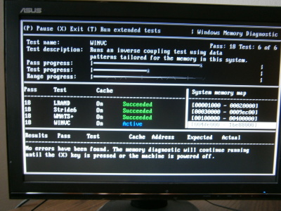

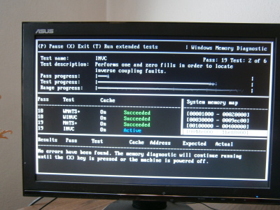

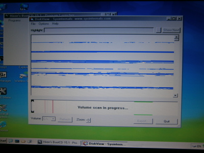

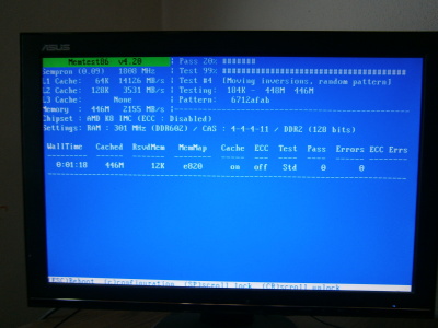

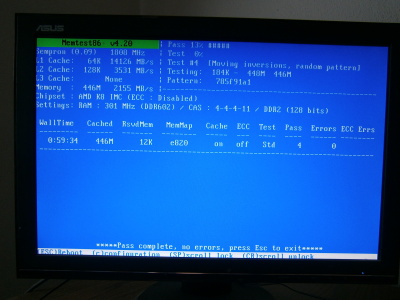

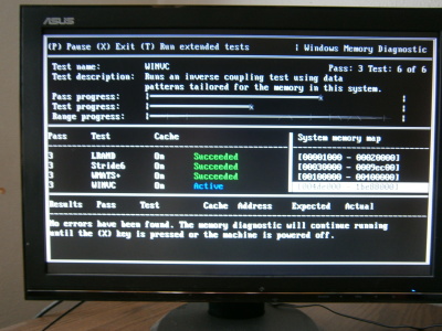

zde máte fota průběhů testů: http://uloz.to/xz6QhJu/foto-test-ram-atd-rar
Test RAM zřejmě proběhl úspěšně, ale test HDD se nějak nedařil. Podařilo se mi spustit jen nějaký SCAN.
Re: Poškozený registr WIN ERROR
Dej ty screeny sem, jako přílohu.

Snížil jsem velikost obrázků, aby se dalo přečíst, jestliže chcete v plné kvalitě, tak jsem připnul na uloz.to ->příspěvěk výše.
Děkuji.

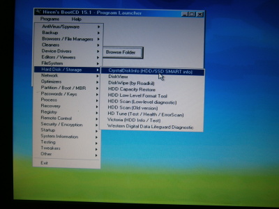

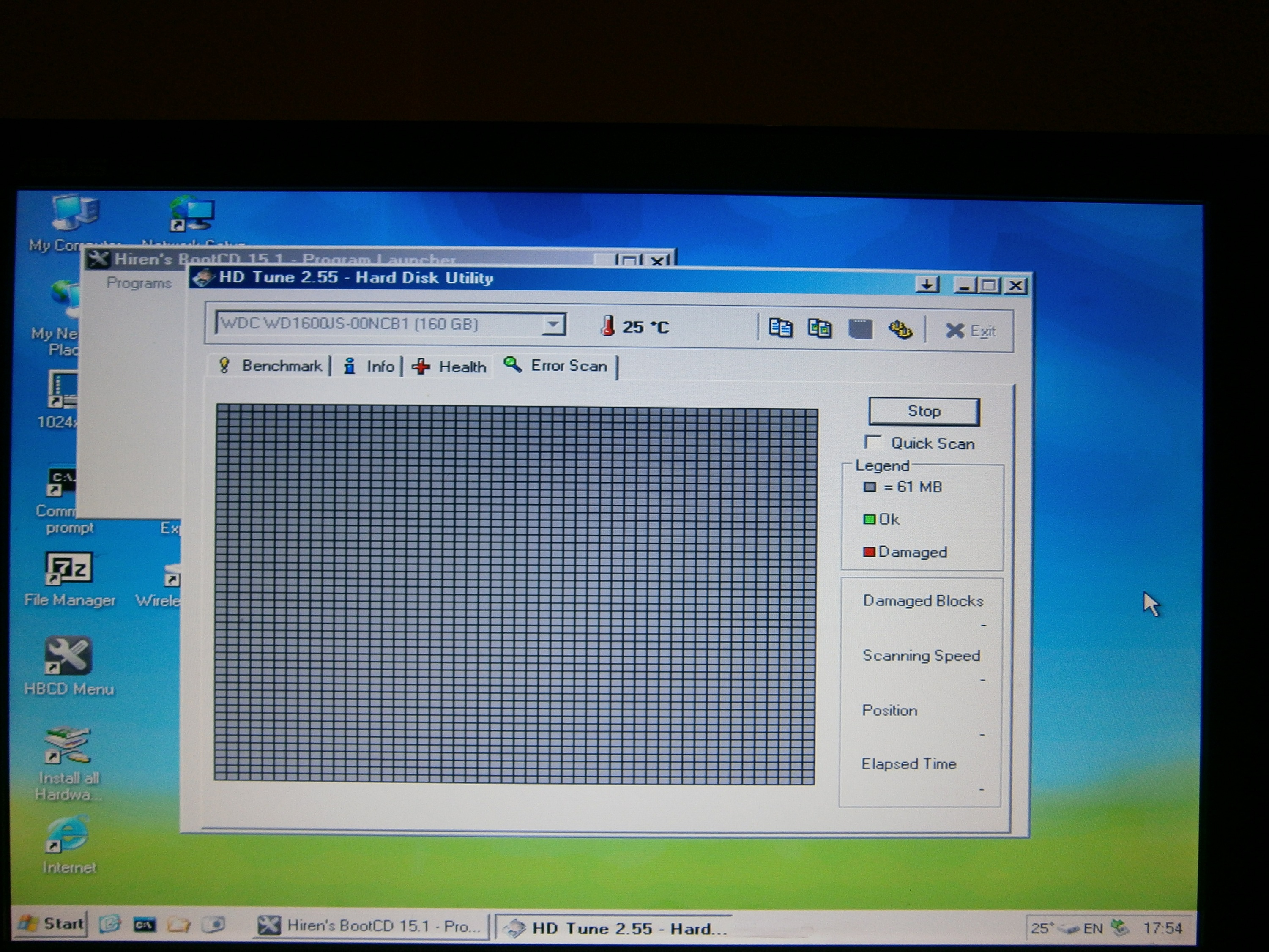

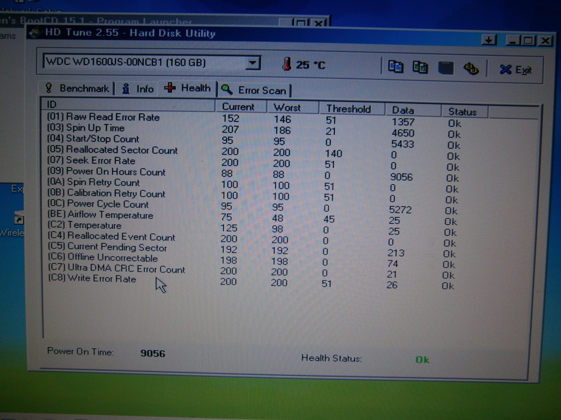

Na HBCD je i HD Tune. Udělej v něm Error Scan a hoď sem i screen záložky Health.

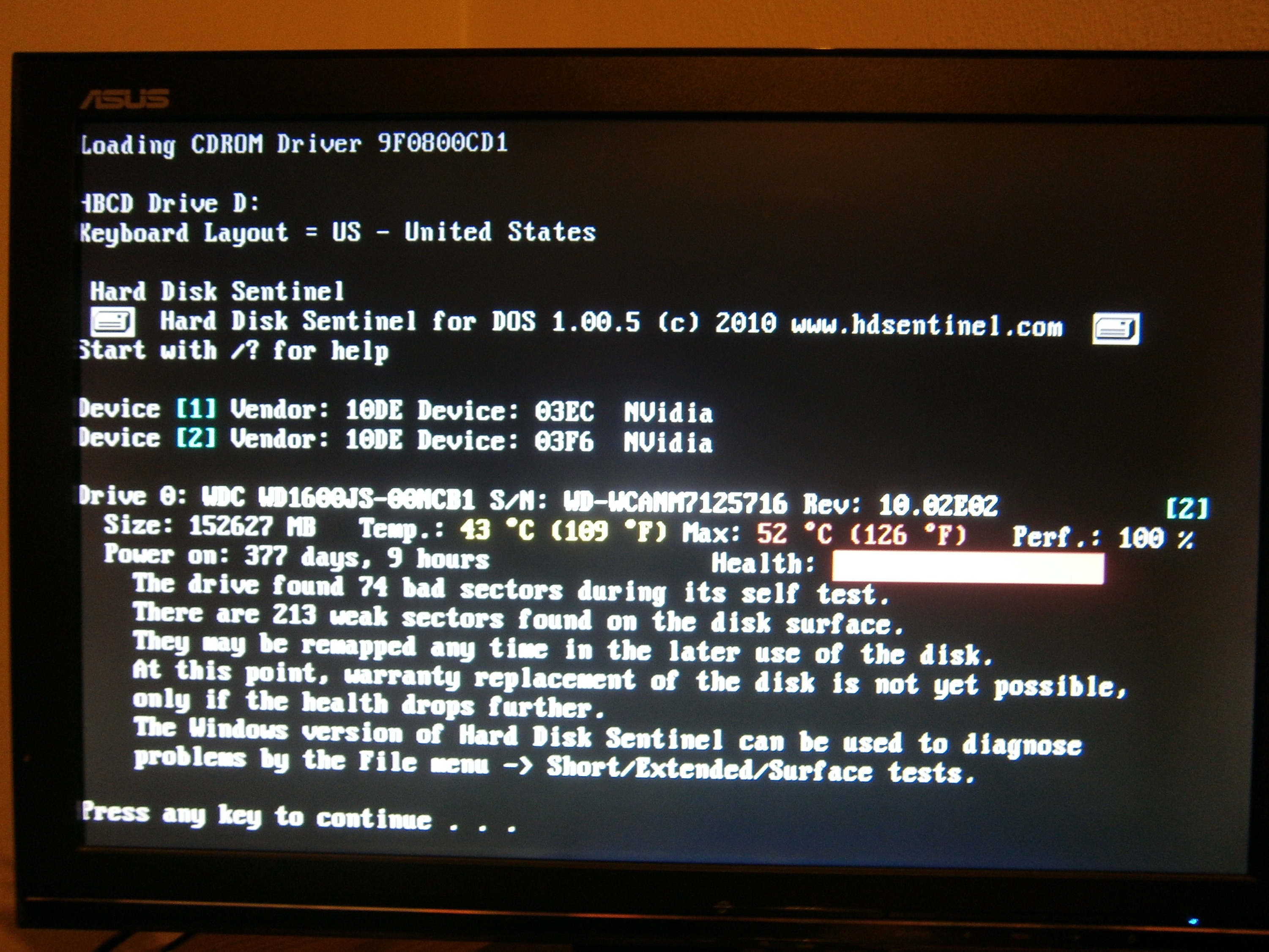

HDD je asi na odpis. Zdraví na 15% uvedl.
Zde se mi podařilo dostat přes dos před boot CD a spustil jsem test zde. Vykonal se během pár vteřin. V tom nečitelném políčku vedle HEALTH je 15%  => usuzuji z toho že HDD je v háji?
Spuštěno déle než 45 minut a nic se nedělo, akorát ke konci stoupla teplota na 38°C

To rozhodně. Viz. poslední čtyři SMART atributy

Děkuji vám tedy za dopracování se k závadě.
