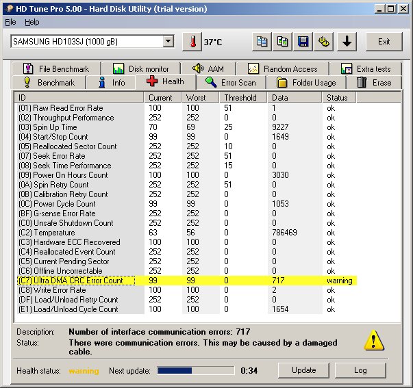

Vzrůst počtu chyb na 717. Disk neukazoval náhledy fotek, fotku jsem otevíral bez úspěchu přes minutu, pak se ale disk vzpamatoval.

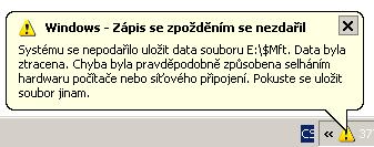

Dnes mi po restartu zase zmizel disk. Udělal jsem to, že jsem uvedl BIOS do původního nastavení (Fail-Safe Defaults) a po naskočení XP je disk zase přístupný. Včera byl ale velmi pomalý, což jsem ověřil v HD Tune Pro (cca 3,5 MB/s). Když jsem teď zkoušel Benchmark, tak se nedokončil a vyskočilo na mě chybové hlášení - "chyba zařízení I/O".

Škoda, že je ten druhý disk PATA. Je totiž připojen k jinému hostitelskému řadiči.
Nejlepší by bylo k hostitelskému SATA řadiči připojit jiný SATA disk. Pokud by se také objevily chyby při DMA přenosech, bylo by to opravdu deskou. Moc často se to ale nevidí, zpravidla odejde disk.
Viděl bych to prostě na ten disk. Nepůjčí ti někdo na pár dní nějaký starší SATA disk?
Nepamatuješ si hodnotu atributu 0xC7 (Počet chyb v kontrolním součtu UltraDMA) než jsi to dával na reklamaci? Hned jak budeš mít disk v PC, hoď sem ještě jednou výpis z CDI.

Pokud disk běžel v jiném PC a docházelo tam také k chybám, hodnota atributu by se zvýšila.
