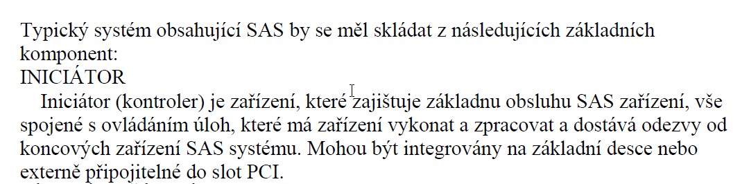

Mechanika má zřejmě konektor SFF 8482 který je kompabitilní se SATA.Mechanika používá technologii SAS...
Serial Attached SCSI.Aby to korektné fungovalo tak musí být řadič integrovaný buď na desce nebo se použije řadič do slotu PCI. Většinou se SCSI zařízení používají v servrech takže klasické PC většinou tyto řadiče nemají.

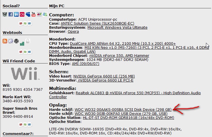

IMHO je to obyčejný SATA II disk:
http://wdc.custhelp.com/cgi-bin/wdc.cfg ... _topview=1" onclick="window.open(this.href);return false;
WD snad ani SAS disky nedělá... Zřejmě si zjišťoval komponenty zastaralým programem, který SATA považuje za SCSI už sem se s tím setkal též...

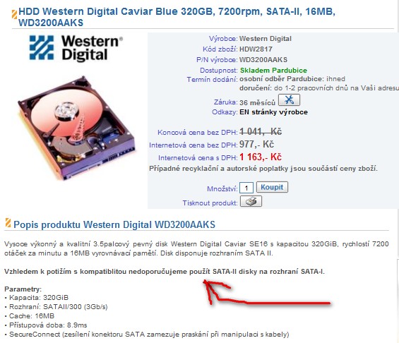

A ZDE problém opravdu může být v tom že tento disk je SATA 2 a tvoje deska podporuje pouze SATA 1. Proto jsem tě upozorňoval kdyby jsi náhodou kupoval nový disk aby měl vzadu přepínání mezi SATA1 a SATA2.Akorát nevím jaký význam má to koncové číslo 00SBA

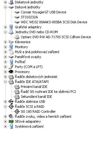

Komponenty jsem zjišťoval přímo ve windows. To by mě nenapadlo, že wokna vypíší něco jiného, než ve skutečnosti v PC mám. Viz Přílohy. Takže jsem se pídil po informacích o mechanice a narazil na tohle http://www.cdr.cz/a/20349. Štítek na obrázku v odkaze, je naprosto totožný se štítkem na mojí mechanice. K rozhraní tam píšou pouze SATA a rychlost 150 MB/s, takže asi SATA I. Co je přesně napsáno na štítku k disku zrovna nevím, ale jestli budu mít večer náladu se zaobírat počítačem, tak ho rozdělám a štítek nafotím.
Čímž jsme se dostali na začátek. Proč tedy z mechaniky nemůžu bootovat, respektive proč mi to BIOS neumožňuje? Že by to ovlivňoval SATA II disk zapnutý na SATA I desce? Když tak ho večer zkusím odpojit a uvidím jestli se v BIOSu mechanika neobjeví.

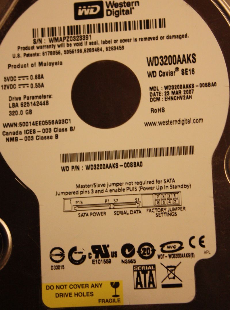

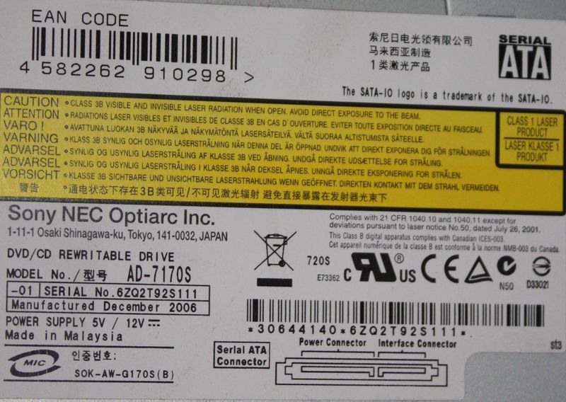

Tak jsem se nakonec dokopal rozdělat PC, v příloze jsou štítky od disku i mechaniky. Nakonec jsem úplně vypojil ten WD disk a nechal v PC jen toho IDE starouše s mechanikou. BIOS opět nenabídl možnost bootovat s CD. Tak teď už opravdu nevím co by s tím krámem mohlo být. Ještě asi zkusím půjčit někde jinou mechaniku, zda se v BIOSu neobjeví. Jakýkoliv nápad či radu vítám. Děkuji předem.

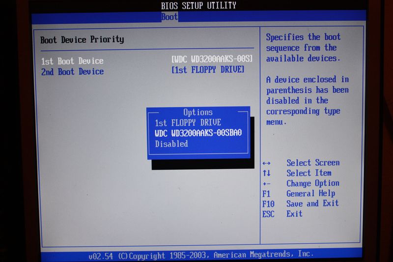

Mechanika i HD jsou evidentně SATA.Podívej se jestli mechanika i disk jsou vidět v položce Tento Počítač a zároven i v položce Zpráva disků.Kontroloval jsi datový sata kabel?zkus jiný.Dej sem fotku z toho tvého Biosu z položky Boot Menu nebo Advanced Bios Features (tak nějak se to bude jmenovat.)

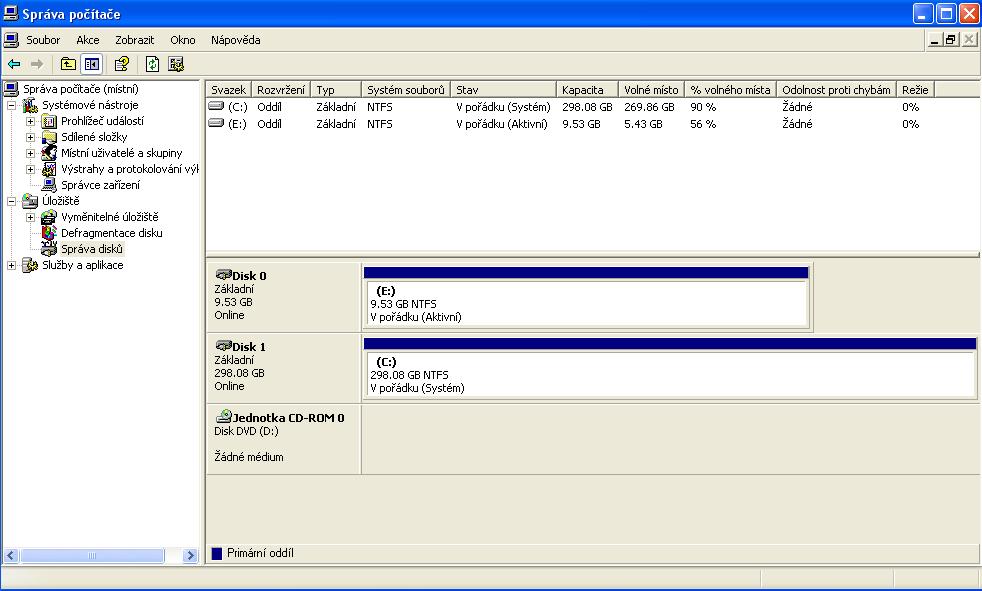

V Tento počítač je určitě vše vidět. Co myslíš tou "Správou disků"? Teď koukám v práci do XP a nic takového nemůžu nikde najít. Fotky BIOSu dám večer.
Re: Cd-rom v BIOSu
Ovládací panely....nástroje pro zprávu....zpráva počítače....zpráva disků.pokud do kompu přidáváš nový disk(bez systému) tak právě zde ho zformátuješ...a přiřadíš mu písmeno pod kterým bude v PC vidět.Měla by tam být vidět i ta mechanika.

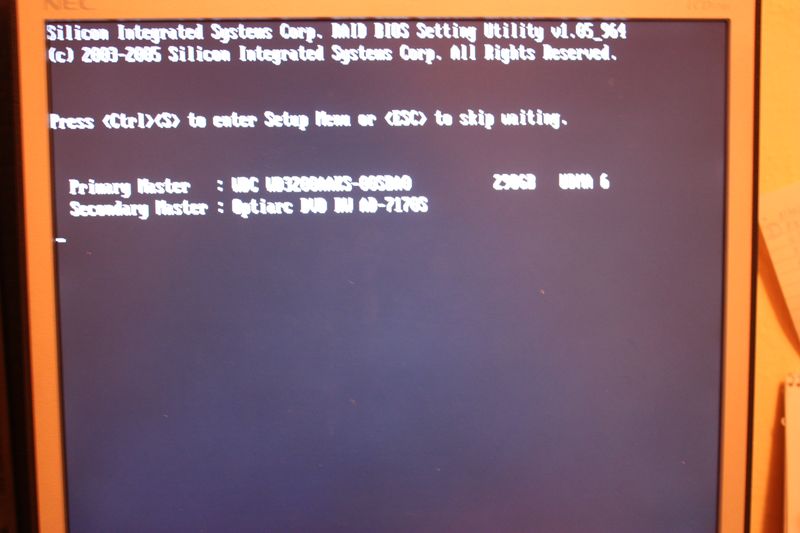

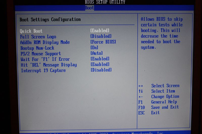

Takže slibované fotky BIOSu.

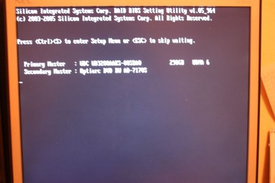

Zde mám na výběr z čeho chci bootovat. Ten disk IDE tam samozřejmě není, protože jako 1st drive je nastaven WD. Advanced BIOS featured v BIOSu nemám. Tohle jsou jediné další možnosti, které můžu nastavit, co se týkají bootování. Pro úplnost výpis RAID řadiče, který je nějakým způsobem nainstalovaný, ale nepoužívám ho. A jako poslední fotka ze Správce disků.
