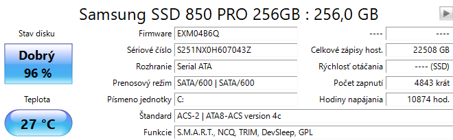

Nezdržoval by som sa s tým diskom.Podľa CDI už nebeží na 100%.Nechal by som ho ,ako druhý disk.

cit : A nespecifikoval jsi co znamená zpomalení startu. Takže tady stále konkrétně nevíme jaký problém řešíme.
problém je : start někdy trvá minutu než naběhne přihlášení, když volám thunderbird tak někdy se točí kolečko a nic.. ve správci úloh zastavím proces, pak to naběhne.
Podobně se chovají i jiné app.
Proto chci udělat klon a tím vyloučit chyby disku. Proto jsem si zaregistroval Macrium, ale nějak se nedaří. Mám s macrium zkušenost, před rokem jsem klonoval disk do NTB - bez problémů, sw výborný. asi někde dělám chybu a protože je anglicky tak dělám : pokus/omyl...

S takými SSD diskami za pár korún sa neoplatí zdržovať.Tento má zápis iba 3200GB,1200hodín a už mu CDI ukazuje dobrý na 99%.
