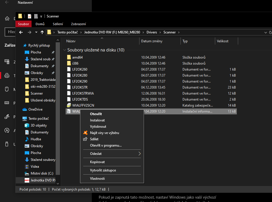

Ovladače a SW jsem odinstalovala a zkusila to dále dle tvé rady, ale nemám v nabídce "Odstranit potíže s kompatibilitou".

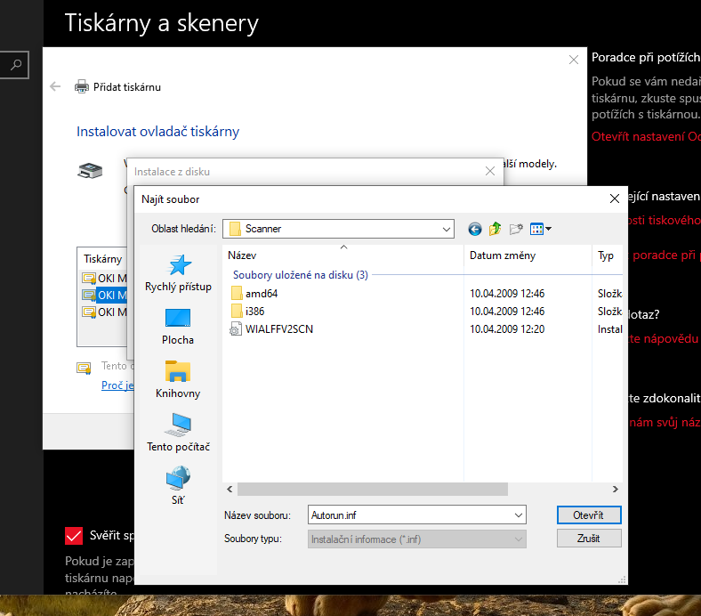

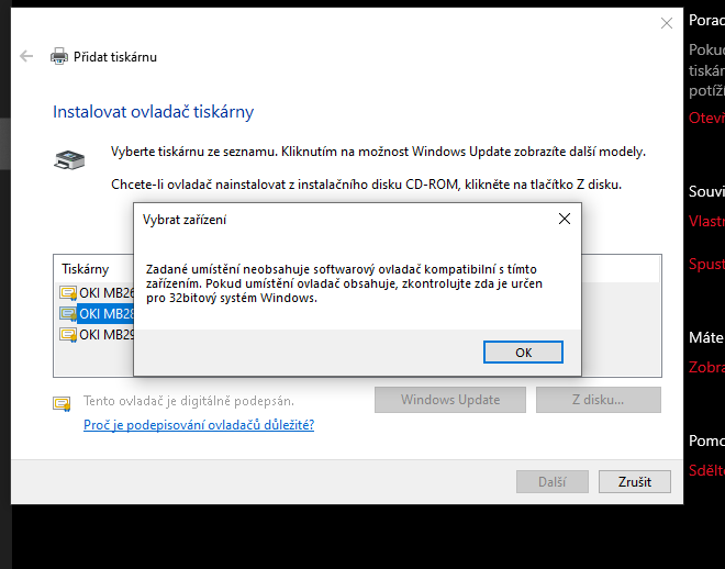

No, zkusila jsem ještě přidat tiskárnu/skener ručně. Ovladače pro tiskárnu se mi normálně načetly, pro skener mi to vyhodilo tuto hlášku:

Zde https://my.okidata.com/dsdownWeb.nsf/dr ... enDocument stáhni ovladač. Po stažení ho pomocí nějakého pakovacího programu (7-Zip, WinRar, WinZip,..) rozbal do složky. Po kliknutí (na stánce s ovladačem) na "Download & Installation Help" se dostaneš sem: https://my.okidata.com/ProductPictures. ... d?OpenForm Instaluj podle návodu pro Windows 8. Mohlo by to zafungovat (odzkoušené to nemám, protože nemám tu tiskárnu).
