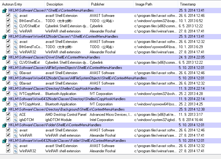

Ten explorer je ukončen díky vyjímce, WER by to měl zachytit a vytvořit výpis paměti. Jelikož se to ale děje při vypínání, WER už nemusí být funkční, když explorer padne.

Nějak se v to ale nevyznám, připadá mi, že rozšíření shellu je v záložce Explorer úplně všechno, protože i když to přímo nemá v názvu extension, tak je to v podsložce ShellEx. Mám označit všechno?

Zruš zatržítko u handlerů Avast, TODO, Cyberlink, IVT Corporation. Pak postupně jeden po druhém povoluj a zkoušej, zda se chyba objeví.
I když zrušíš naprosto všechno, nic závažného se nestane.

Zkusil jsem většinu u Avast, TODO atd. Polovina z nich ani nešla, že je to nenašlo či co. Uvidím, jestli se něco změnilo. Zatím díky

Protože jsi Autoruns neměl spuštěný s právy správce strejdo.Babis píše: Zkusil jsem většinu u Avast, TODO atd. Polovina z nich ani nešla, že je to nenašlo či co.

Bez toho, abych to spustil jako správce by mi to nepovolilo odškrtnout ani jeden (vyzkoušeno). Odškrtal jsem co šlo, chyba vyskakuje dál. Akorát mi teď strejdo nejde spouštět kontrola Avastu pravým tlačítkem a nejde mi spustit virtuální mechanika
Edit.: Tak Cyberlink už se mi podařilo dát dohromady. Akorát ten Avast tam není (v roletce po kliknutí na pravým tlačítkem), a v seznamu Explorer je jenom jeden vstup Avastu a ten už je zaškrtlej.
Je jiná možnost, než se v tom hrabat? Rád bych, aby mi tady pak ještě něco fungovalo, když to pak nejde dát zpátky do původní podoby

Ano, odnést to do servisu.Je jiná možnost, než se v tom hrabat?
Pokud máš ty dopňky povypínané, je samozřejmé, že ty kontextové nabídky nebudou pracovat.
Zatím u všech počítačů na kterých jsem úpravy pomocí Autoruns prováděl, nebyl problém opětným zaškrtnutím checkboxu vše uvést do původního stavu.

Mám před zkouškama, takže servis nepřichází v úvahu. Takže.. kromě toho, že je ta chybová hláška sere, může se i stát něco horšího? Třeba, že něco odejde nebo tak? Jestli ne, tak to mi nezbyde nic, než to nechat errorovat jak chce. Možná si ještě trochu pohraju s Autoruns. Můžu tam něco po... když to budu dál zkoušet náhodně vypínat a zapínat a hledat, co to způsobuje?
Edit.: Poslušně hlásím, že jsem vyklikal všechny winrary z exploreru, vyčistil disk a defragmentoval ho (člověk nikdy neví
) a chyba nevyskočila. Ještě to párkrát otestuju a snad nevyskočí.

Pak to byl některý handler WinRARu. Je to poprvé, kdy jsem se s tím setkal.
