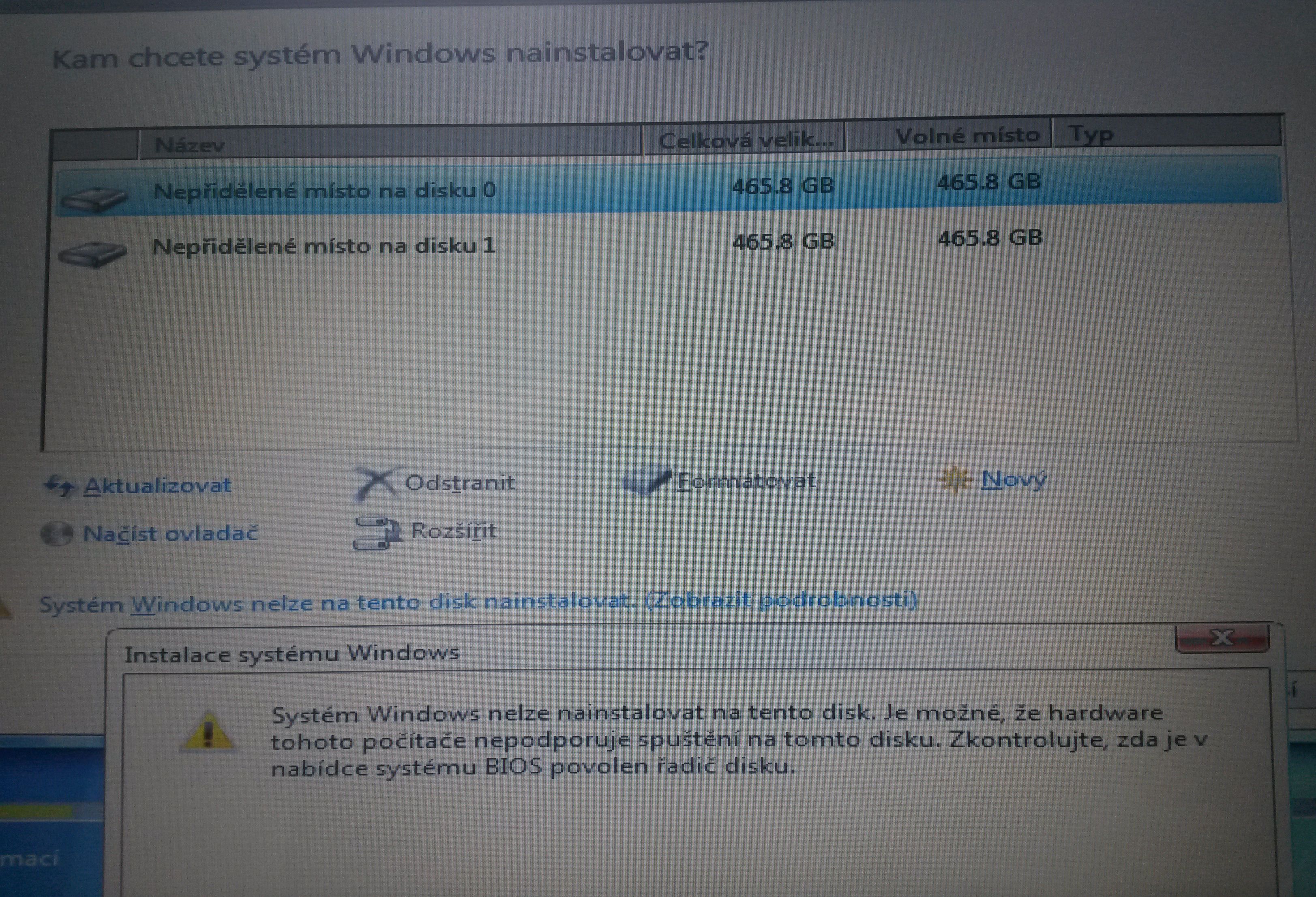

Aktuálně zkouším postup PETR22
Parted Magic
Smartcontrol: zkontroloval jsem oba oddíly a nevím co s tím dál, pod záléžkou errors je něco u obou, ale nevím jestli jsou v pořádku nebo ne. Obrázky to negeneruje a má to spoustu záložek. To mám všechny záložky ofotit mobilem a zaslat jako fotky? Když dám uložit report, tak je to TXT
Gparted: vše co šlo jsem odstranil
Aktuálně tam mám 2 oddíly 450GB, na žádný z nich nejde nic instalovat
viz fotografie (kde jsem ještě přes Gparted zkusil rozšířit jeden oddíl) ale nejde to ani když jsou zde pouze 2 x unalocated 450GB) nejde kliknout "další"

Příspěvky: 55066
Re: Nejde mi nainstalovat windows servs pack 1
"Nabootuj to ISO co máš, vyber kam to nainstalovat a dál je to intuitivní."
Vzdyt tady od zacatku resime, ze to N-E-J-D-E. Podivej se na ten posledni obrazek.
Gparted - Create Partition Table.
Bylo provedeno nebo nebylo? Je to hodne dulezite, protoze nekompatibilni tabulka oddilu je obvykle pricinou chyby kterou tady resime.
janhan
Příspěvky: 86
Registrován: 26 dub 2017 13:05
Příspěvek od janhan »
Ano to jsem teď provedl, stále to při pokusu o instalaci hlásí chybu
dnes odpoledne jsem navíc na radu ERIKA zkusil vyndat postupně každý z disků a nešlo to na ten zbylý instalovat, takže jsem tam vrátil, šroubky zašrouboval a teď mi z nějakého důvodu nejde nasadit vnější plastová krytka, prostě nejde zasunout, ale to už mi snad v servisu udělají za pár korun.
Teď jen abychom dokázali tu instalaci :-(
Příspěvky: 55066
Rekl bych, ze vim cim to je :-)
Ona je totiz pricina problemu celou dobu napsana v te chybove hlasce, konkretne v jeji druhe vete:
Hardware tohoto pocitace nepodporuje spusteni na tomto disku.
Jinymi slovy, disk z nejakeho duvodu neni bootovatelny se stavajicim nastavenim BIOSu.
Instalujes ktere Windows - ty s aktualizacema z roku 2017?
1. BIOS - SATA mode - jak je nastaven? Je tam AHCI nebo emulace IDE?
2. poradi bootovacich zarizeni v BIOSu - muzes vyfotit jak je to nastavene?
