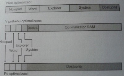

Optimalizátory paměti RAM fungují na principu alokování a následného uvolnění velkého
množství virtuální paměti. Níže uvedený obrázek ukazuje účinek optimalizátoru na systém:
Graf „před" znázorňuje pracovní sady a dostupnou paměť před zahájením optimalizace.
Graf „v průběhu" ukazuje, že optimalizátor vytváří vysoké požadavky na paměť. Dělá to tak,
že během krátké doby způsobí velké množství výpadků stránek. V reakci na tento stav zvýší
správce paměti optimalizátoru jeho pracovní sadu. Toto rozšíření pracovní sady se děje na
úkor dostupné paměti a - v okamžiku, kdy je této paměti málo - na úkor pracovních sad ji-
ných procesů. Graf „po" znázorňuje jak poté, co optimalizátor svou paměť uvolní, přesune
správce paměti všechny stránky přiřazené optimalizátoru na seznam volných stránek (odkud
je nakonec vezme nulovací vlákno, které je vynuluje a přesune na seznam nulovaných strá-
nek), čímž přispějí ke zvýšení velikosti dostupné paměti. Většina optimalizátorů skrývá rychlý
pokles dostupné paměti, který nastane během prvního kroku. Když však máte během opti-
malizace spuštěný Task Manager (Správce úloh), často tento pokles uvidíte.
