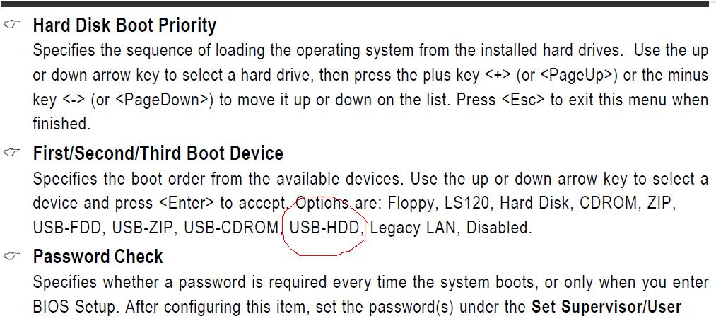

V návodu k desce se na rozdíl od Tvé vyskytuje ještě boot z USB-HDD, patrně máš jinou revizi a mohl by to spravit nový BIOS. Pak bys patrně mohl při nastavení USB-HDD jako First Boot Device z toho flashe nabootovat.

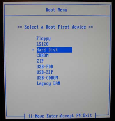

To není pravda, to by tam neměl ani ty další tři USB volby!
Nehledě na to, že by to v návodu bylo napsané a není to tam!

Pokud vím, USB-HDD tam jako volbu mám, nicméně to nemá žádný efekt..
Re: Instalace Windows z flash disku
A kde??

Takže, teď předpokládám, že je problém ve flashdisku a ne na základní desce... Ještě tam je navíc USB-HDD ...
A proč není ten USB-HDD na obrázku? Zkusil už jsi nabootovat přímo z CD, jestli není chyba tam? Pokud ten flashdisk doteďka běhal, byla by velká náhoda, kdyby zrovna teď odešel.

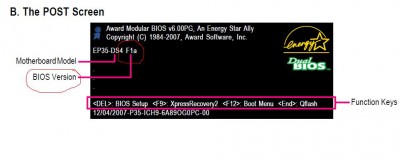

Poslední verze BIOSu je F6, podívej se, jaký (jak starý!) máš Ty.

USB-HDD není určeno pro flash disk (removable device).

No já tam podle toho obrázku nechapu ty pojmy:usb fdd, usb cd rom, usb zip to maš zapojene co jako jako? Odpoj to a nech jen flesh s win. A pokud nic nemaš externě resetni bios(vytahni baterku na par minut, ale bacha musíš odpojit PC uplně ze sítě)

2 d1amond - vím, že USB-HDD není primárně určeno pro flash disk, ale vzhledem k charakteru obou součástí si myslím, že by to mohlo chodit. Nakonec všechny ty USB-něco spadají pod Removable Device.
