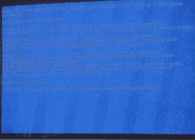

Pada(restartuje se) mi PC, Modra smrt...
a nenapadlo tě třeba že se ti začla hučet GK to je vlastně tvýšení otáček ventilátoru a to je způsobený zvýšením teploty takže
sksu nějakej program co detekuje teplotu třeba everest
- memphisto
- Guru Level 13
- Příspěvky: 21113
pozdrav
no Everest na měření teplot nemůžu moc doporučit.občas ukazuje pěkné blbosti.nejlepší je ruka nebo BIOS
Prave proto jsem si objednal novej chladic na GK mam ATI Radeon 9550... jinak mi mem test nasel par chyb a pak to zas spadlo
, takze jsem snizil takty RAMek, tak to snad povali...
PS: Je toho trochu vic co bych sem mohl napsat, ale nechci vam tim nejak plist hlavy... objevuji se mi i dalsi modre smrti s jinyma hlaskama, takze to nejspis budou ovladace, RAMky, prehrivani a ja neim co jeste

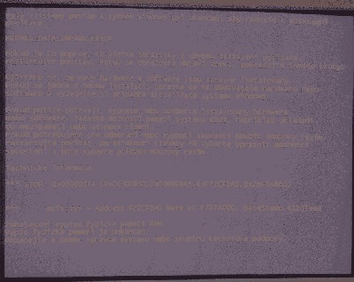

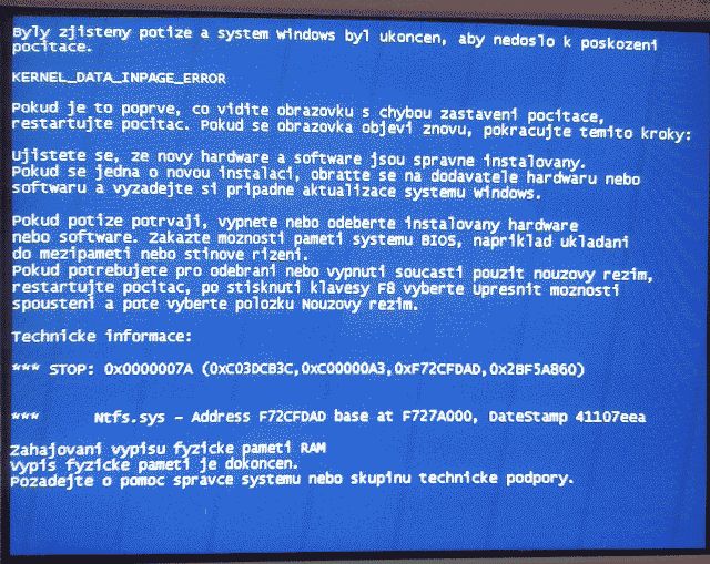

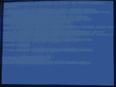

hm tak budou i vadné paměti.pokud to našlo chyby, tak je to špatné. zkus paměti přeházet popřípadě vyzkoušet jednu po druhé,která je špatná a vyměnit
PS: tak toho opravdu bude víc, ty ramky na 100% podle toho memtestu, pak bych to tipoval na ty ovladače grafiky. klidně přihoď i screeny dalších modrých smrtí. my se v tom nějak zorientujem

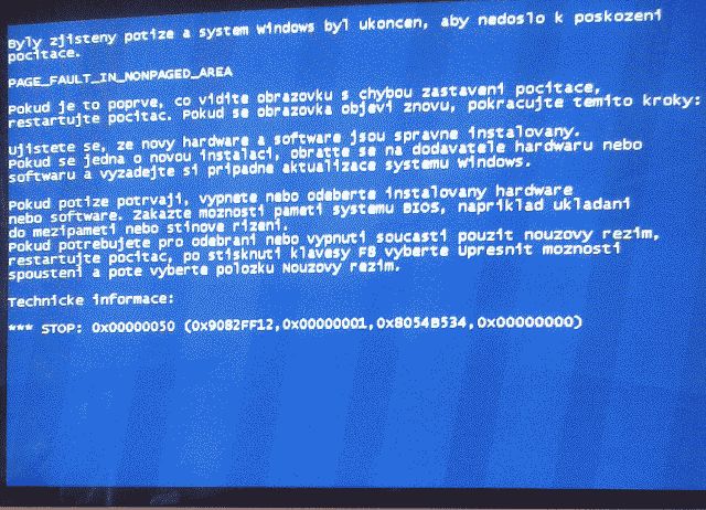

tak tu chybu STOP:0x00000050 způsobuje kolize mezi SP1 a ovladači grafické karty
a to STOP:0x0000007F je způsobena chybou RAM nebo taktováním
takže bych odinstaloval ovladače GK, pročistil pořádně registry a nainstaloval znovu.máš SP2?
