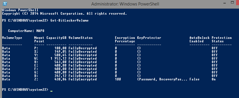

To co radíš jsem již udělal, proto dělám něco okolo. Ale udělám oba znovu a hodím výsledky. Budu rád když se pohnem. Moment....
Tak já už to nechápu. Před chvílí mi to vážně nešlo a teď jdou oba. Z příkazového řádku je to úplně jiný než před tím! Á je to dlouhý. Dodám jen z PowerShellu (před tím jsem to měl jen červené a chybové) asi jsem nespouštěl jako správce. Díky.

Máš šifrovaný Volume Z:
Pokud chceš zrušit Bitlocker na Volume Z: napiš: Disable-BitLocker -MountPoint “Z:”
Poté začne dešifrování Volume. Dole u hodin pak bude vidět progress nebo opět přes Get-BitLockerVolume.

Tak to takhle funguje, vypne se to. Paráda. Někam si to poznačím. Díky moc. Škoda jen, že to nejde přes to menu.Microsheep píše:Máš šifrovaný Volume Z:
