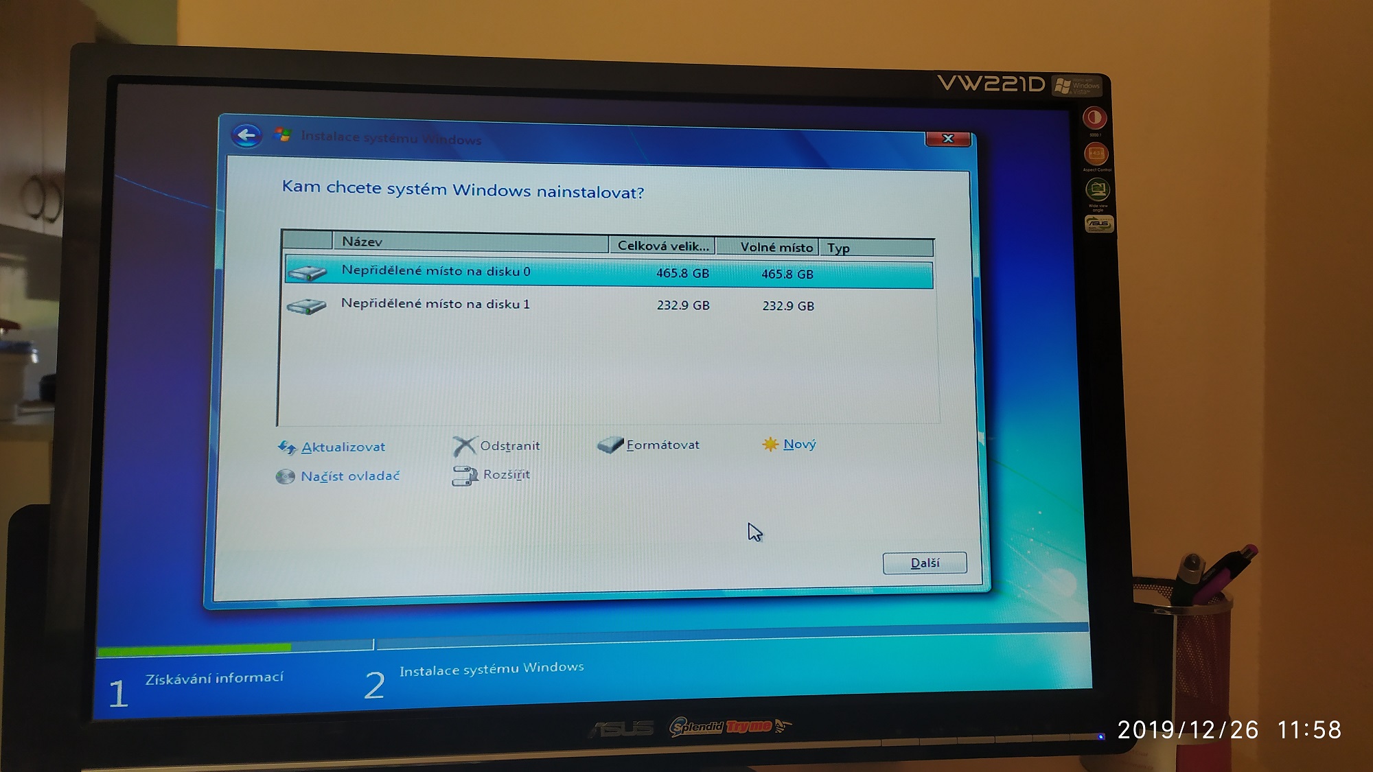

gogo1963 píše:jak co udělá, to máš dělat před instalací, na jejím začátku, ne v systému ...
Vse delam jako na fotce ale mne nesviti delete vubec zachvile posilam fotky

Fotky musim zmensit jinak se tady nevejdou jinak postup je jako na horni fotka s tim ze nesviti delete cerveno
jo takhle už je smazán ... vytvořit nový(plnou kapacitu co nabídne), na který chceš instalovat a instalovat... sysatém si vytvoří bootloader ... ... druhý uděláš i ve správě disků
gogo1963 to už napísal. Na obrázku máš zobrazené predsa dva FYZICKÉ disky - nainštaluješ na "disk 0" - a keď budeš to mať hotové, v správe diskov si môžeš ten "disk 0" znova rozdeliť na LOGICKÉ disky. "Disk 1" si tiež spracuješ v správe diskov tak, ako potrebuješ.
gogo1963 píše:záleží na tom, který disk je který, pokud jsou oba ssd, na kterém chceš mít systém, na ten instaluj, 0 nebo 1 ... to pořadí je jen na sata portech ...

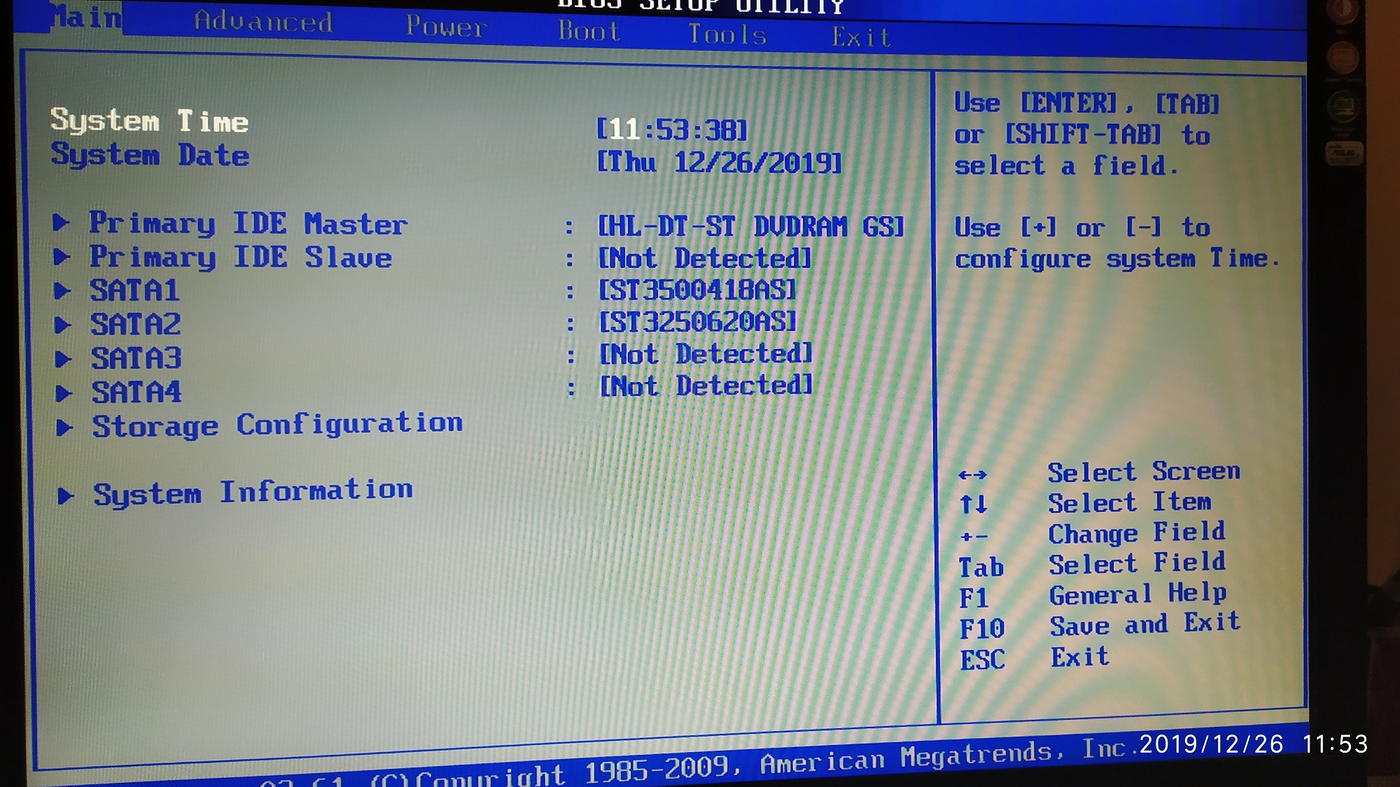

OK a tady prece vydis i ten druhy dysk ktery bios vydi po instalace je situace ze vydim jen ten prvni dysk
Po inštalácií ani ten druhý disk nemôžeš vidieť, keď je odstránený oddiel.Musíš si v OS otvoriť Správa diskov a na druhom disku vytvoriť Nový zväzok a naformátovať, aby si ho videl v OS.
