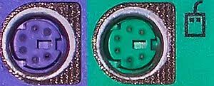

PS/2 je totok... F11 si zkusila, případně odpojit systémovej disk jak bylo již několikrát psáno?
Re: Nejde se dostat do BIOSu
xbs píše:F11 píšou přístup do boot menu, DEL do BIOSu... nastopro se tam ale dostaneš, pokud před nahozenim kompu odpojíš systémovej disk...
A pokud to nebude reagovat na klávesnici, pak budeš potřebovat klavesnici do PS/2.
