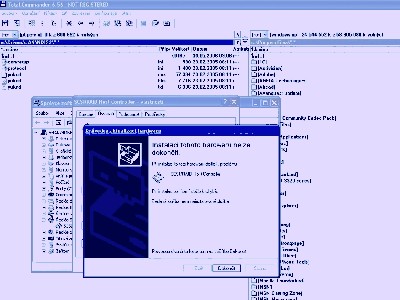

To Pic: Učinil jsem, jak jsi mi řekl. Našel jsem soubor oemsetup.inf ale proč ho prostě nemůžu nainstalovat??? Pokaždý to dopadne stejně:

A není na CD ještě jiný soubor s příponou .inf? Podívej se co v souboru oemsetup.inf vlastně je (soubor s příponou .inf je v podstatě textový soubor). Prohlídnout si jej můžeš třeba pomocí F3 v TC, nebo WordPadu. Nebo se mrkni na stránky výrobce základní desky, zda tam je ke stažení požadovaný ovladač a případně jej stáhni a zkus jej nainstalovat.

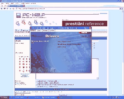

Tak deska: "asus P5PE-VM; socket 775, intel 865G+intel ICH5 fsb1066, dual ch. DDR, AGP8x, VGA embedded. Support latest 65nm pentiumD cpu, GB LAN SATA 2, green asus".
Tohle je autorun okno:

Nezapomenul jsi toto zařízení stále zakázané, pak by to odmítalo instalaci. Klepni v té nabídce na drivery.

Pic píše:Nezapomenul jsi toto zařízení stále zakázané, pak by to odmítalo instalaci. Klepni v té nabídce na drivery.
Ne, než jsem zkusil instalovat, vždy jsem zařízení povolil. Když kliknu na jakýkoli z těch driverů, tak se hned spustí instalace. Všechny drivery co tam jsou, mám nainstalovaný.

Jestliže máš 2 CDéčka, je asi každé jiné - pro jiný systém(Win98, Vin XP - 32, nebo 64, Linux. Zkus nainstalovat drivery z toho druhého.
