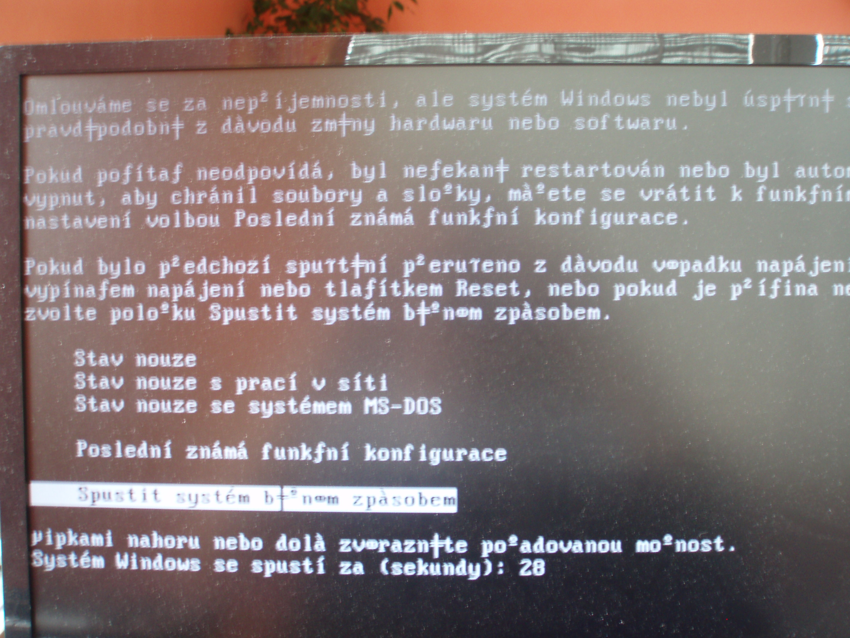

Po restartu mi obrazovka PC ukáže vždy tuhle hlášku:
pak jsem dala klávesu F8 (jak píše D1amond), ale jak jsem psala, nepomohlo - win stále nenabíhal,,,

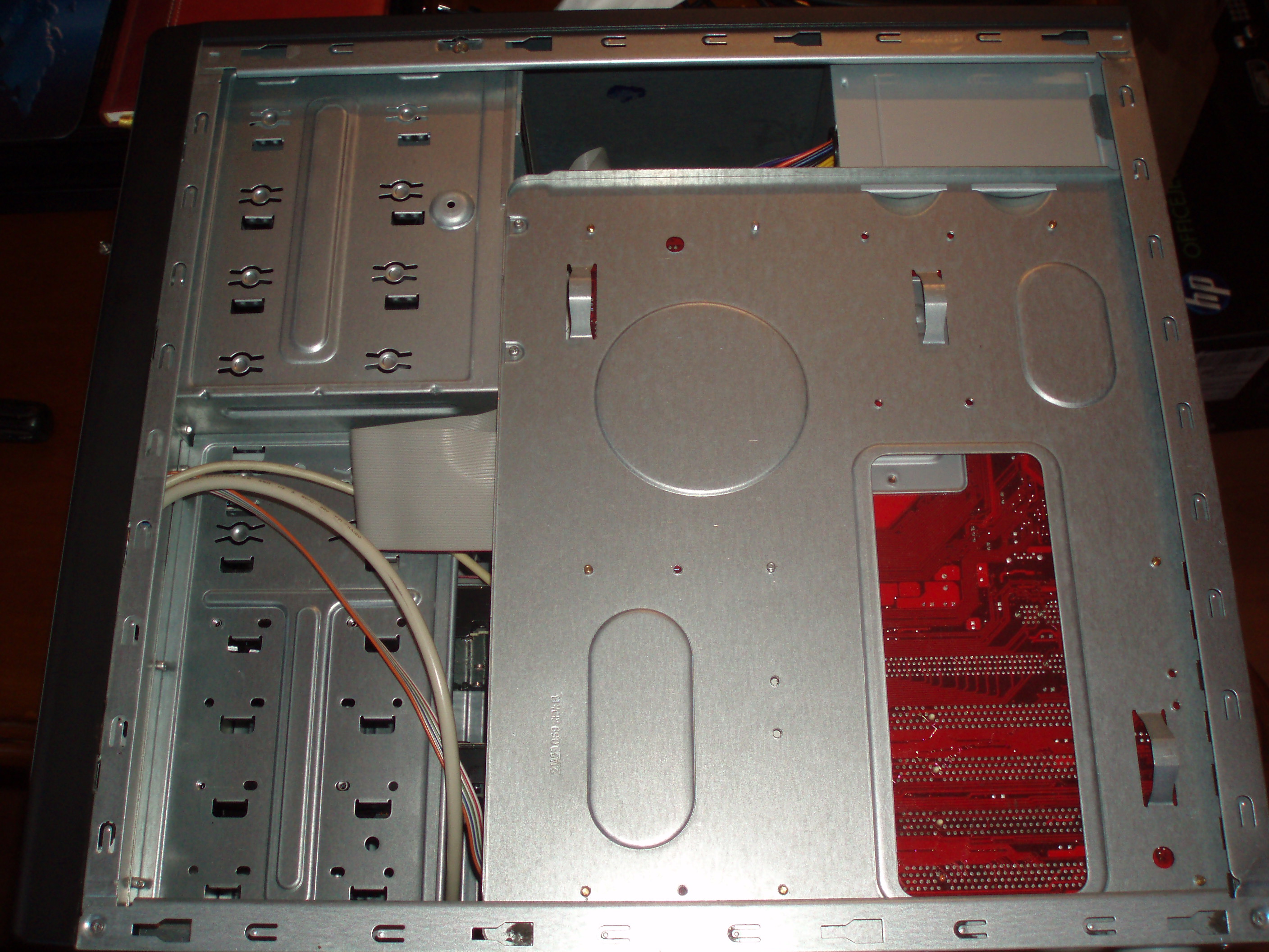

Ta baterie není na zadní stěně PC, ale na základní desce uvnitř - je tedy třeba sundat bočnici.

Tohle není problém BIOS nebo základní desky. Je spadlý systém.
Zkus zvolit v té nabídce "Stav nouze". Naběhne systém?

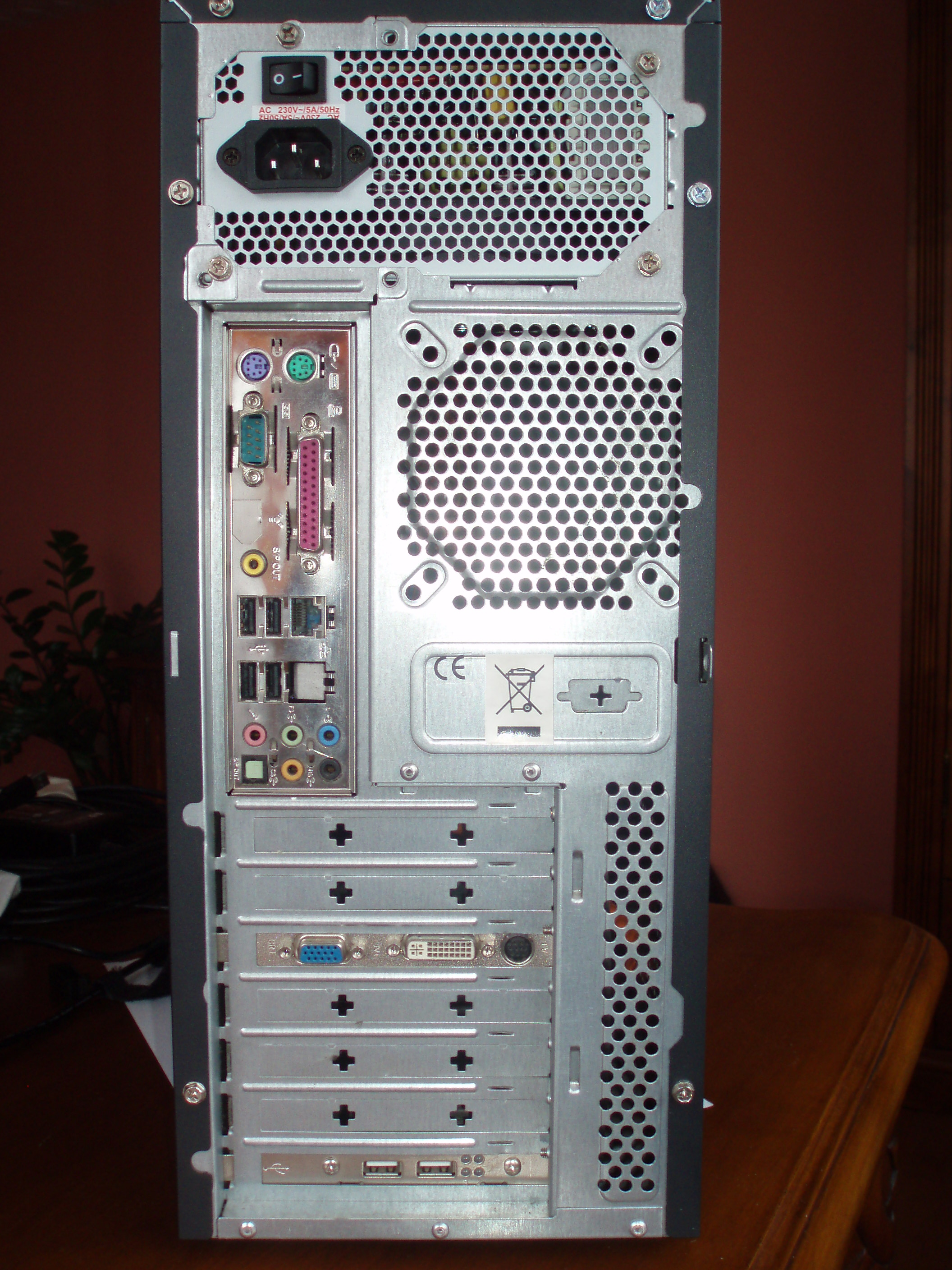

...ajajjj.. tak jsem prvně zkoušela odmontovat zadní stranu (ještě před tvojí odpovědí), díky čemuž jsem uvolnila omylem druhou krytku, která držela větrák, ten spadl dolu a teďka nevím, jak se tam dostat a přichytit šroubkama zpátky.. (viz fotka - zadní strana - v pravo nahoře), teda nějak se potím...
Jinak (levou) bočnici jsem sejmula, ale nic nikde nevidím... přikládám radši fotku... jestli jsem zvolila správnou stranu... a mám tedy vůbec pokračovat? ..pokud nejde podle D1amonda o Bios (ale zobrazovalo v hlášce po restartu).

...i tuhle variantu (stav nouze) jsem zkusila (když nevyšla ta poslední známá konfigurace), ale naskočil na obrazovku jen nějaký popis (v řádcích se opakující), že bylo chybně ukončeno s odvoláním na r-disk a zůstalo "zamrzlé".., nešlo nic, než opět natvrdo vypnout... :-(

:lol: Levá bocnice, ale z pohledu zpředu:) to je třeba upřesnit.
Nicméně stále tvrdím, že je to problém krachnutych win, možná i poškozeného disku, takže prvním krokem stejně bude reinstalace systému...
