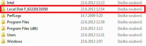

Včere jsem si spojoval dva oddíly disku v jeden ale nefungoval mi po tom OS, nainstaloval jsem si znovu Win7 a v disku kde mám nainstalovaný nový OS zůstala složka ''Local Disk F_62220131050'', v ní se nacházel starý OS který nešel spustit.
Tato složka navíc zabírá celkem dost paměti a při bootu mi to 2x ukazuje jaký win chci spustit (starý nejde, hodí to chybu)
Ale k tomu co potřebuji vyřešit, nevíte někdo jak tuto složku smazat bez ztráty dat v mém novém windowsu?

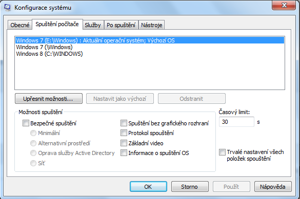

Omlouvám se píšu až po měsíci ale tak.. složku se mi podařilo smazat ale při bootu systému mi to pořád dává na výběr 2x Win 7.
Nejde nějak toto opravit? :)

Ahoj.
Spusť msconfig a dej sem screenshot záložky "Spuštění počítače".

Příspěvek od Formy »
Tady to je

Příspěvek od pulsik »
Odstraň: Windows 7 (Windows) a Windows 8 (C:\WINDOWS)
Díky moc, odstanil jsem pouze Win 7 (windows)
Windows 8 používám pro točení tutoriálů na After Effects :)
