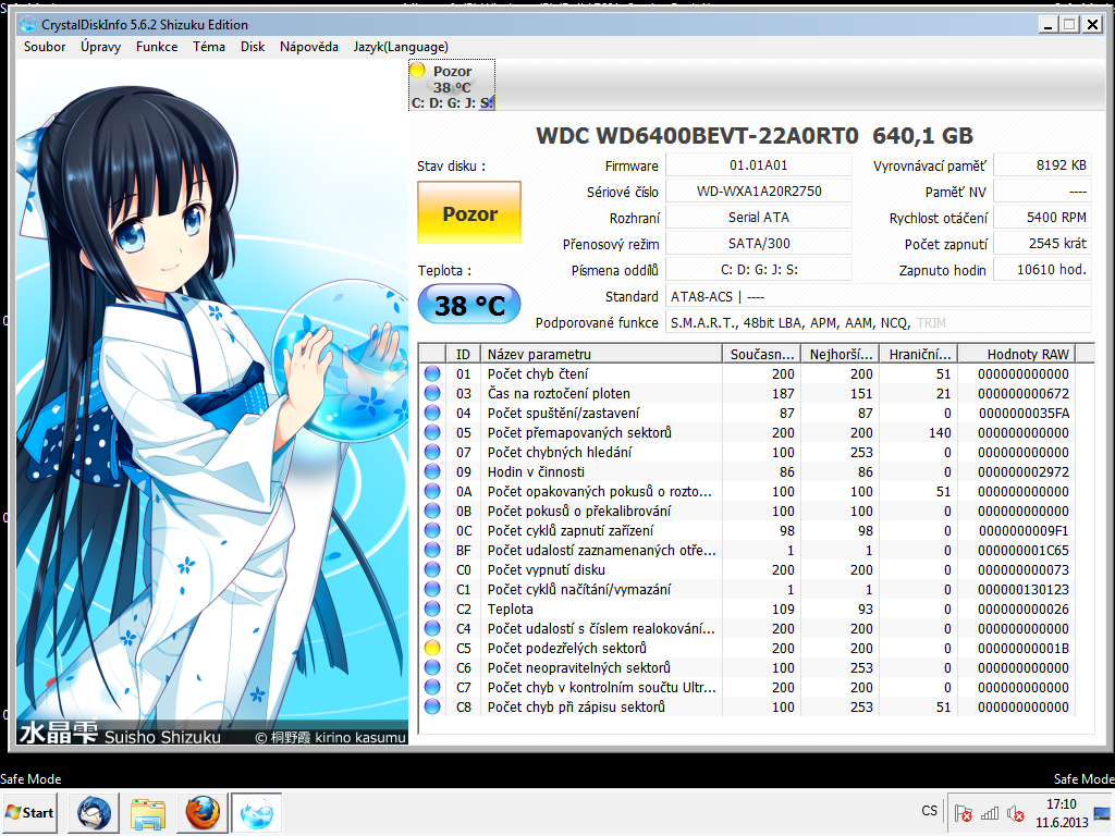

Dej sem ještě screeen nebo log z CDI - http://www.slunecnice.cz/sw/crystaldiskinfo/
Re: BSOD W7 - špatné sektory na disku?
zajímavé, políčko POZOR se mi nelíbí
AMD Phenom II 955 BE, CM hyper 212 plus; Gigabyte MA770-T-UD3P; 2x2GB RAM Kingstone Hyper X DDR3 1600MHz; nVIDIA GeForce GT730
Na to že má 10610 hodin, je relativně v pohodě - jenom podezřelé sektory. Teď už jenom vyčkej až ti někdo vyhodnotí ty minidumpy.
A ještě indikace otřesového senzoru.
Výměna disku není od cesty. Ukončují se ti procesy důležité pro správný chod systému, což může být tím diskem.

No to jsem vůl, protože tohle jsem zrovna hlídal, ale koukal na jiný řádek.A ještě indikace otřesového senzoru.
