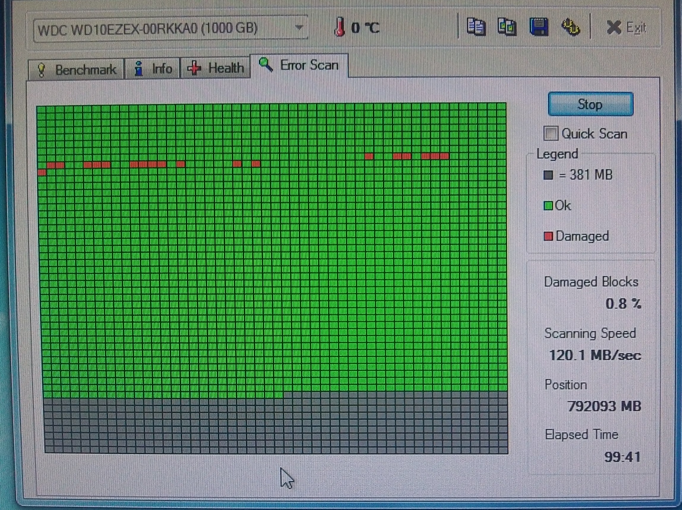

Re: w7 problémy
Ou tak to je nepříjemné :/ ty disky dneska asi moc nevydrží co ? Máte někdo nějaký zkušenosti s reklamací na czc ?
Re: w7 problémy
Přímo s reklamací tam zkušenost nemám, ale párkrát jsem si s techniky psal a byli velmi ochotní a vstřícní. Pokud je ten disk v záruce, nepochybně ho vymění.
Re: w7 problémy
je v záruce. Počítač nemám ještě ani půl roku.Ještě jeden dotaz, když to reklamuji a přijde mi nový disk budu na něj moct nahrát tu zálohu ze starého disku ? nepoškodí se nějak ?
Re: w7 problémy
Ano, mělko by to být bez problému. Nový disk zformátuješ na NTFS a následně tam nahraješ tu zálohu z DVD. To formátování nevím jistě, ale myslím, že bude třeba.

Re: w7 problémy
MiliNess: Hele jen tak mimo téma, jak se můžeš vyznat v mišmaši a poznat zda je problém či neníMiliNess píše:Disk je špatný, což je pravděpodobně příčina tvých problémů. Stáhni ještě HD Tune a na záložce Error Scan udělej test. Pak sem hoď screen.

Re: w7 problémy
Mám a naprosto v pohode. Buď ti daji ten samy a nebo pokud není, tak dobropis a vrati ti peníze. U mě to vyřízení trvalo cca týden. CZC v Budejkach.pavelzak7 píše:Ou tak to je nepříjemné :/ ty disky dneska asi moc nevydrží co ? Máte někdo nějaký zkušenosti s reklamací na czc ?
