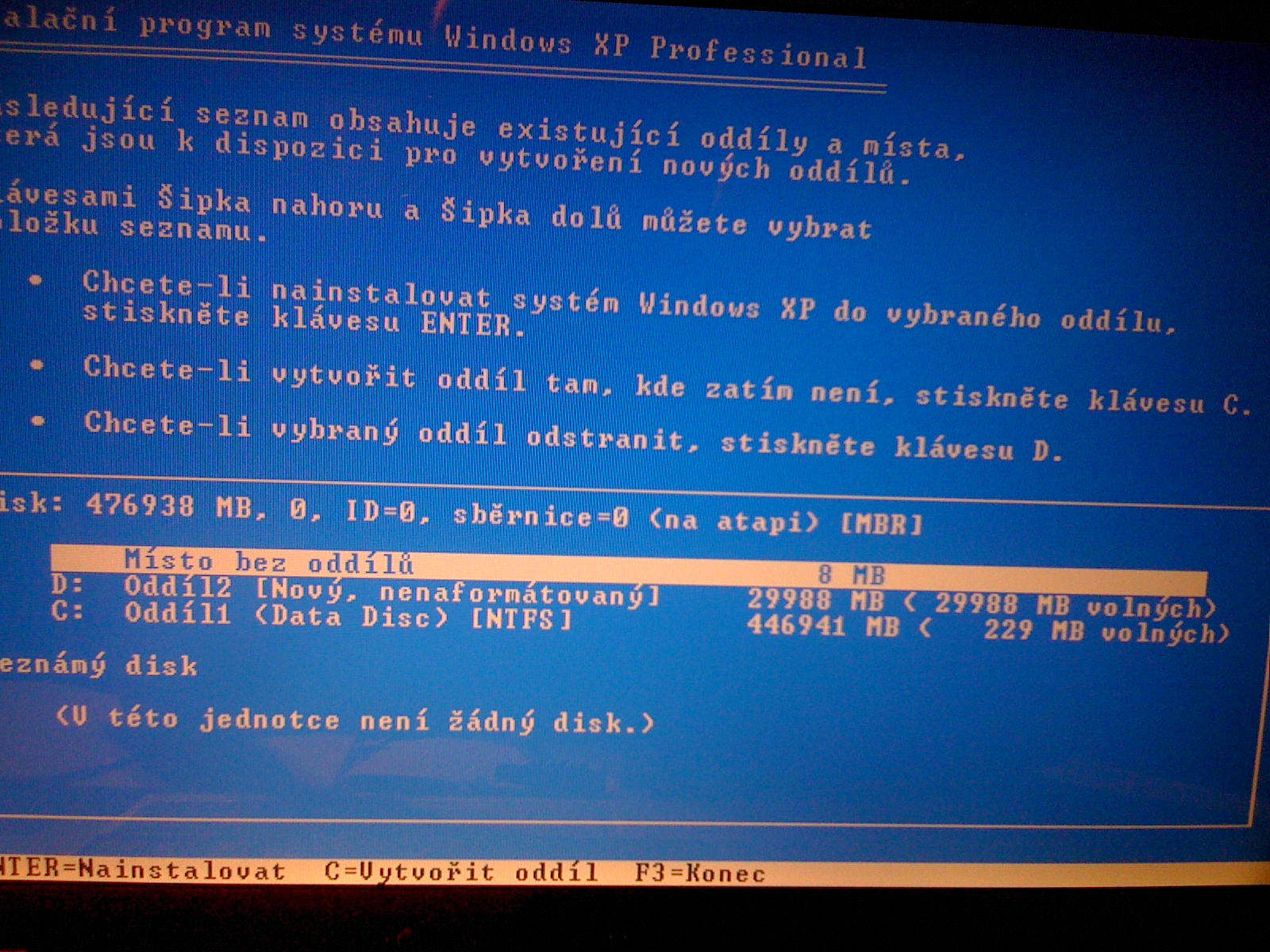

Tak nevím. Ten nový oddíl jsem naformátoval, hodil na něj OS a je to úplně stejný.
Přikládám screen z instalace. Jak přehodit oddíly netuším a kde je to jestli je primární nebo ne také nevidím.
Re: Jak přehodit spouštěcí soubory z datového na systémový d
Tak prostě budeš muset ten oddíl překonvertovat na primární v nějakém partition manageru. Myslel jsem, že to instalátor umí, ale jak vidím, tak ne. Win XP už tak často neinstaluji, tak jsem pozapoměl...

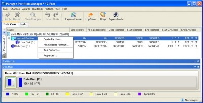

Stáhl jsem si tedy ten Partition Manager a moc se v tom nevyznám, nerad bych smazal skoro 450GB dat.
Prosím o radu jak to v tomto prostředí opravit (přímo na co mám kliknout u jakého oddílu), screen přiložen.
Delete Partition u Extended partition. Nejprve možná budeš muset odstranit ten Logical Disk D: (pravý klik myšítka na něj a odstranit)
V uvolněném místě vytvoř Primary partition, naformátuj ji v NTFS a nastav ji jako Active.
