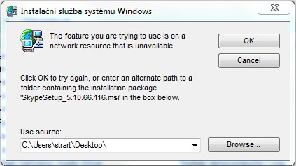

Ahoj, mám zvláštní problém.
Mám W7 Home Premium 64-bit a když chci odinstalovat nějaký program, ukáže se okýnko (viz obrázek). Stalo se mi to například u Skype nebo když chci odinstalovat Bluetooth W7 Suite... z tohoto důvodu nelze například aktualizovat Skype (error kód 1603) na vyšší verzi, nemůže se prostě odinstalovat ta stará a takhle je to u většiny progamů. Nainstalované hry z pravidla normálně odinstalovat jdou. Systém totiž nemůže najít instalační balíček .msi ale já ho nikdy nemazal a ani nevím co to je :-( to mám tak debilní systém, že nedokáže odinstalovat program? :-( Prosím pomozte.. díky moc.

Problém to zcela nevyřeší, ale zkus to odinstalovat v nouzovém režimu.

Bohužel ani ta to nejde odinstalovat, napsalo to: ''nebylo možné spustit Inslalační balíšek .msi'' - něco takového...
To není možný, hodně jsem googlil, ale nic moc funkčního jsem nenašel, stáhnul jsem si ten balíšek .msi přesně tu samou verzi např. Skype co mám teď nainstalovanou, ale stejně to píše, že to není správný soubor, prý se během instalace tyto balíčky ukládají do složky Temp ve Windows, ale tam nic takového není. Zkoušel jsem i Total Uninstaller, ale to samé. Šlo by to jinak řešit, než znovu nainstalovat systém a zformátovat celý disk?
Edit // Už vím, čím to asi bylo. Program CCleaner promazává složku Temp, kde si některé programy ukládají dočasné soubory a někdy taky i ty balíčky .msi, takže tady bude asi problém. Ovšem co s tím?
