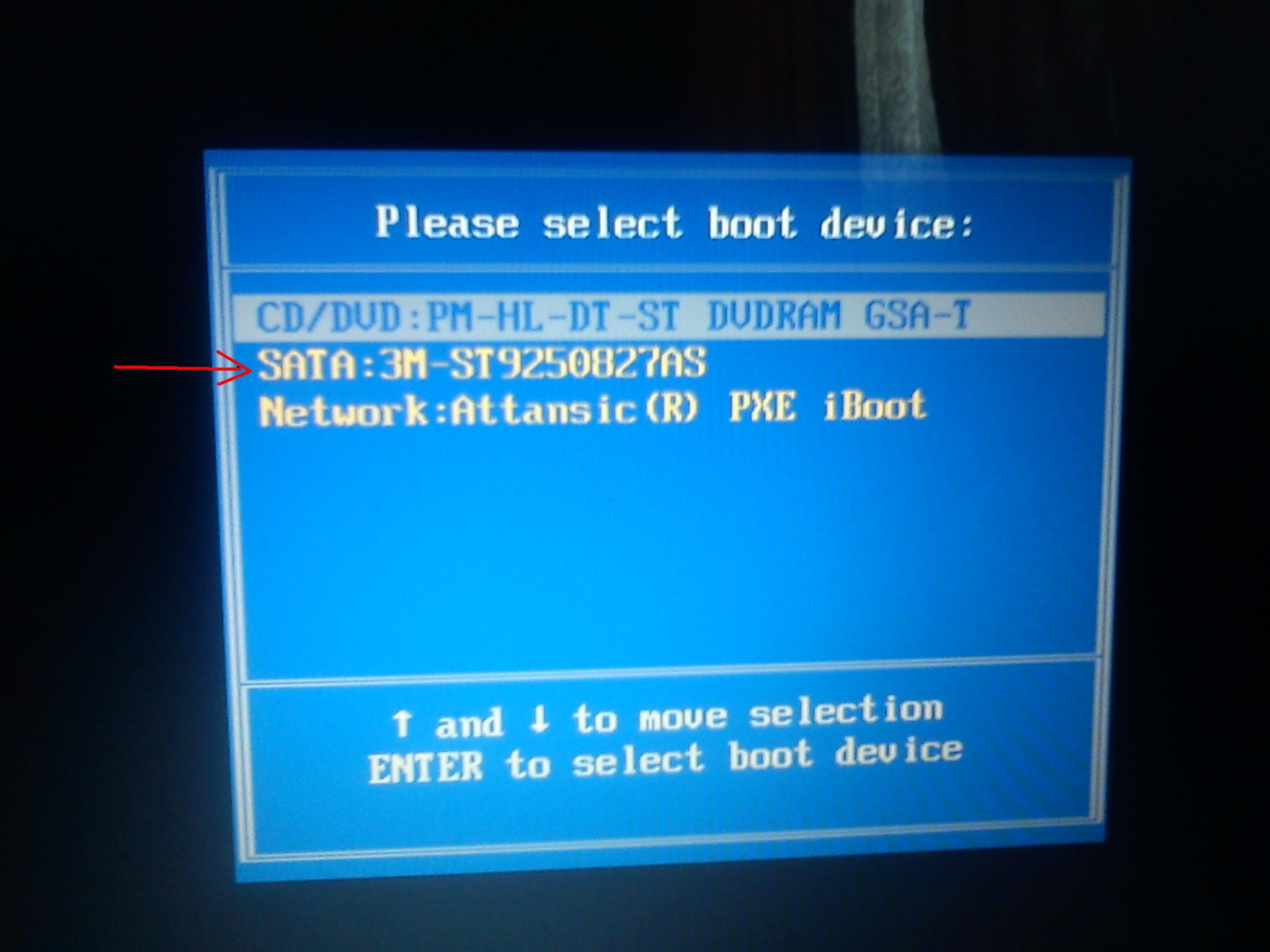

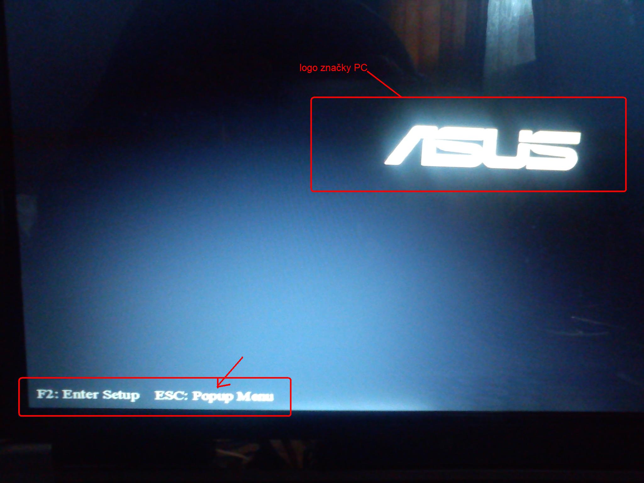

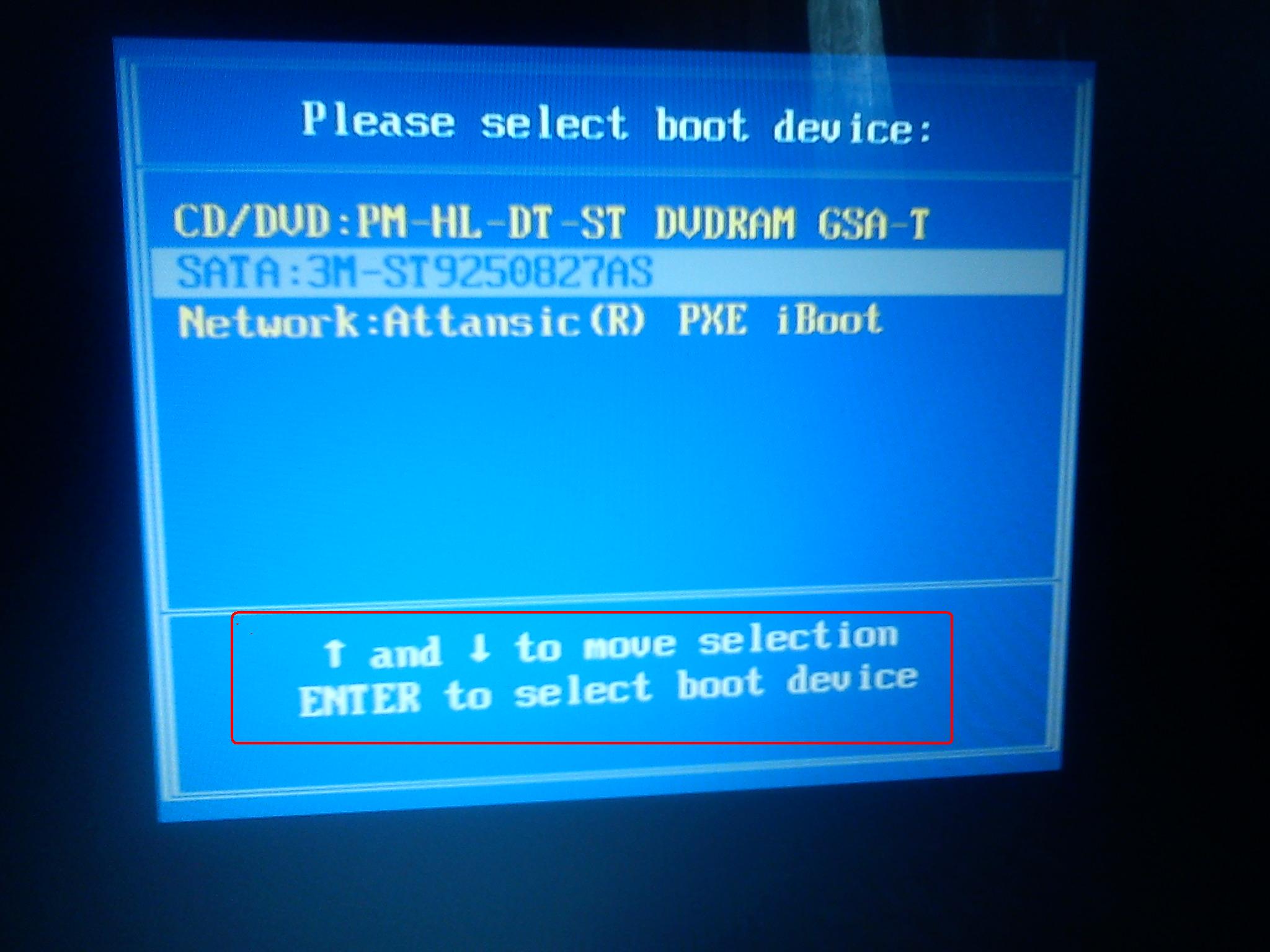

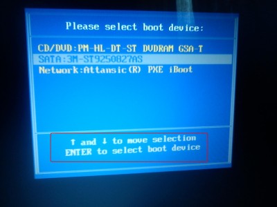

Zkus po restartu v době,kdy běží logo značky PC ,klik na Esc a potom tam máš možnost bootovat z disku,nebo internetu,ale je tam taky možnost spustit boot z instalovaného systému.Pozor,doba je natolik krátká,že je třeba po naběhnutí loga,rychle stisknout klávesu Esc.
