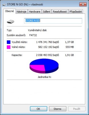

A opravdu ta fleška tuto funkci má? http://blogs.technet.com/technetczsk/archive/2007/01/18/vista-a-readyboost.aspx
a měl bys vidět i ve vlastnostech

Rewqa: myslis ze pri vlozeni flash vyskoci instalace ovladacu? neuspesna? Readyboost by normalne ovladace nemel vyzadovat. jinak mam shodou okolnosti Kingston 4GB a na ReadyBoost zadne ovladace nejsou treba.
Jinak muze problem byt taky v USB portu - ten musi byt tusim USB2.0 (i kdyz to asi mas).
Vidis ve vlastnostech jednotky zalozku ReadyBoost? prip. jde tam prepnout na pouzivat/nepouzivat?

Ovladače na flashku se poprvé normálně nainstalovali, ale pak to chce instalovat eště něco a to vždycky selže. Záložku na Readyboost tam mám a jde vypínat a zapínat a nastavovat ten prostor jde taky. Sem myslel, že když se tam něco nenainstalovalo, tak že je to ten Readyboost.
