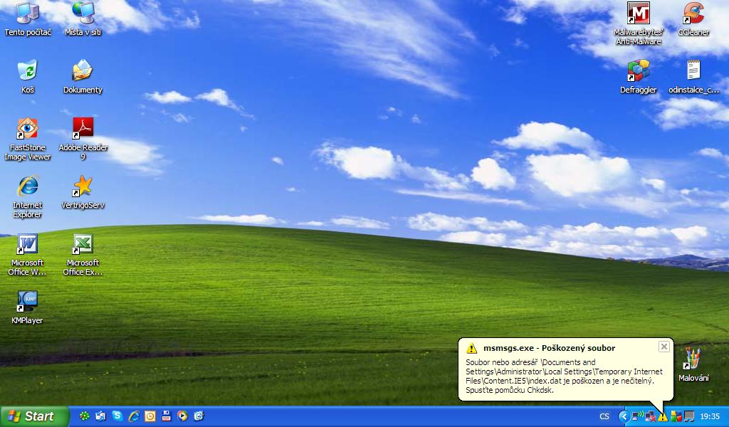

Při startu NTB s WIN/XP se objevila tato hláška. Udělal jsem podle návodu, spustil chkdsk/f, ale byl jsem odkázán, že kontrola bude provedena až při restartu PC. Provedl jsem, nicméně hláška se objevila znovu. Poradíte kde je chyba, případně co je špatně?

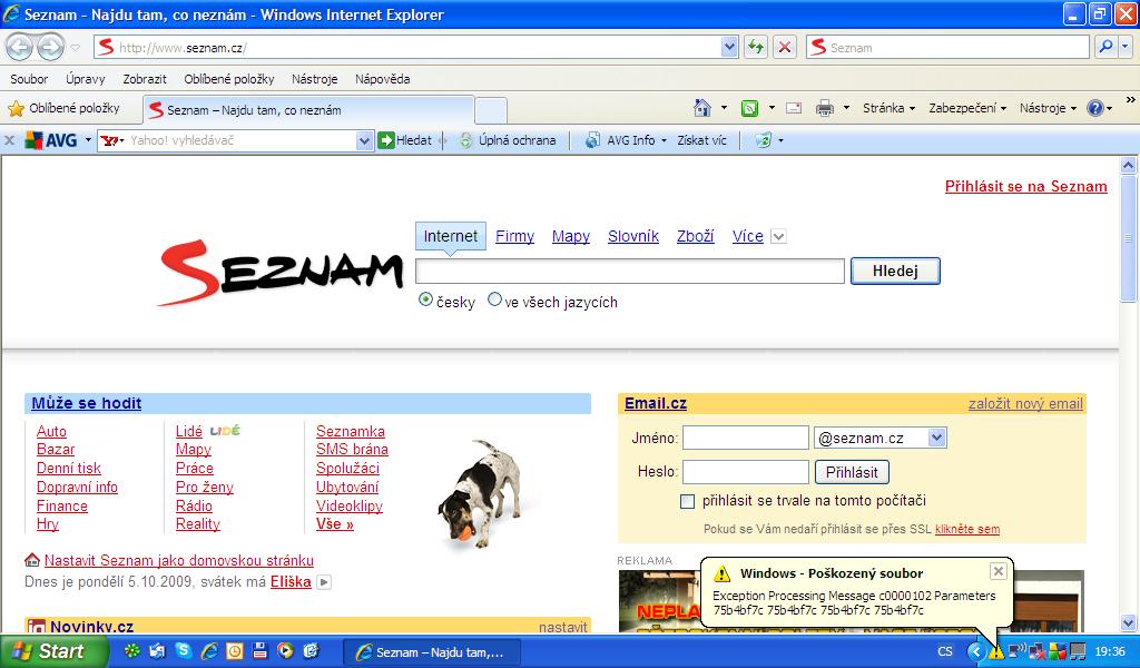

Když jsem následně pustil IE tak se objevila ještě tato chyba: poradíte i v tomto případě?

Zkus ten soubor index.dat smazat co to udělá.

Re: ACER ASPIRE ONE - poškozený soubor při startu win/xp
Nemá index.dat spojitost s IE? Ukládáním nějakých dat? Nevím jestli je dobrej nápad to mazat.
Ty máš verzi s 16GB SSD diskem od Mountfieldu,že ?
Doporučuji : Takže reinstaluj operační systém,narvi tam jako ovladač SSD Flash Fire a užívej si opravdu rychlý mininotebook.
Dočasné řešení problému : Nabootuj z instalačního cd Windows XP ,spusť opravnou konzoli zadej CHKDSK /f a opraví se ti to.
Přesně tak, je z Mountfieldu. Již dříve jsem s ním měl problémy a tak jsem jej přeinstaloval na WIN/xp profi. Akorát, že jsem to udělal ve FAT 32. Vše bylo OK až do teď, kdy to začalo hlásit tuto chybu. Mimo jiného jsem spustil "chkdsk", který mi udělal výpis chyb na celou stránku, rovněž to psalo něco o překřížení, tak jsem se rozhodl, že to zase přeinstaluji a dám tam formát "NTFS". Jen jsem se chtěl ještě zeptat, kde se dá stáhnout ten ovladač SSD Flash Fire? Dřív jsme tam na zrychlení disku dal toto : http://www.aspire-one.cz/zrychleni-ssd-disku" onclick="window.open(this.href);return false;, což byl jediný nepůvodní soft/ovladač, nebo nevím jak to nazvat. Jinak díky za radu
Tak přeinstalace se povedla, tedy NTB zatím běží, ke zrychlení jsem použil soubor, který jsem si kdysi stáhnul zde : http://www.aspire-one.cz/zrychleni-ssd-disku" onclick="window.open(this.href);return false;. tak uvidíme jak to všechno poběží. Zatím OK. Díky všem za rady a porady.
