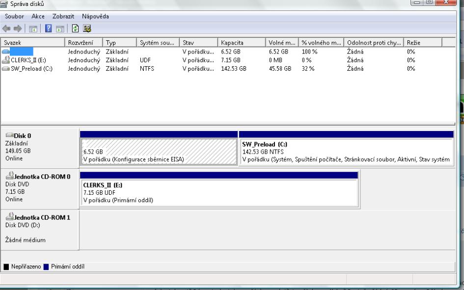

Koupila jsem si notebook s Vistama. Při prvním spuštění se mi spustila i instalace Vist. A tak mě pak napadlo. Co když si budu chtít systém přeinstalovat? Dá se ta instalace nějak vyvolat? Je někde na disku? Protože žádné CD nemám. Děkuju za odpověď

Podívej se do správy disků (zmáčkni Win+R, napiš diskmgmt.msc a odentruj [10kilovým kladivem :smile: ]), jestli tam nemáš nějaký skrytý recovery oddíl.

jo, jsou tam tři ikonky disku......u jednoho neni žádnej nápis, druhej je DVD mechanika a třetí má název disku C.....akorát u toho prvního je že má kapacitu 6.52GB, ale že je tam 100% volnýho místa, teda těch 6.52GB

Nemůžeš sem dát screen? Recovery -zotavení, by mělo být označeno.

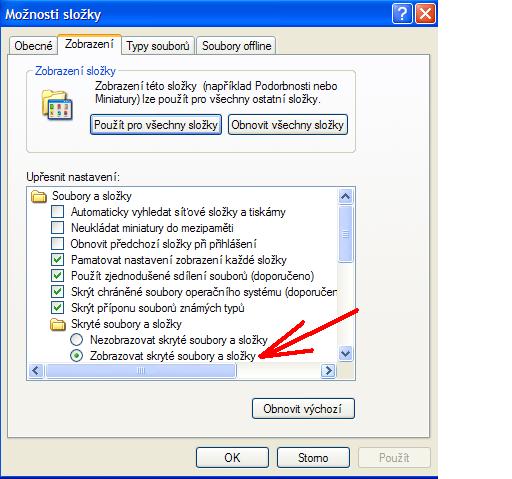

Edit, teď jsem si všiml, že Myloš píše skrytý. Pak asi budeš muset v Možnostech složky povolit Zobrazit skryté soubory a složky.

Nééé – skrytý oddíl != skrytý soubor. To spolu nemá nic společného.

Ok, tady je screen
heh, Clerks je film v DVD mechanice:D Nechtělo se mi ho vyndavat a dělat screen znova, promiňte:)

Skrytý oddíl je takový, který se systému nehlásí písmenkem a není nijak připojený. Pokud se ale nepletu, měl by být takový oddíl viditelný pro Správce disků.
Miisa:
Vypadá to, že to zdánlivě prázdné místo bude nějakou zálohou, ale jakou konkrétně?
